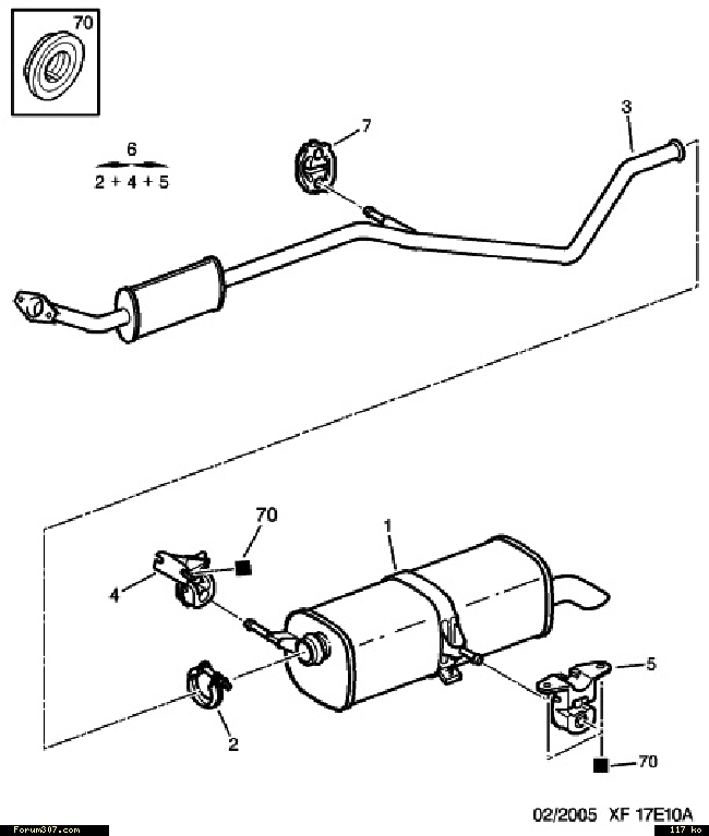

Mouarf Monsieur VERT ... euh faut pas pousser non plus sur ma voiture rien que sortie de silencieux t'as le catalo et ca coute 450€ Rolling Eyes
Moi ce que je change c'est après cette partie + le silencieux ! Wink
Ca donne ca:
ehcuag ellenoitcerid ehcelf al éuqolb ia'j ruojnoB

carreo propose du bossal, il te suffira de couper un morceau entre ton cata et ton silencieux, et l'affaire est fait, l'intermédiaire m'a couté 58 euros et le silencieux 162euros sur carreo,

tu n'as pas besoin de le souder, il s'emboite et en plus tu peux mettre un collier de maintien
