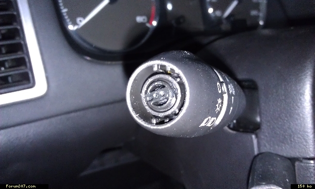

Bonjour, ma 307 étant de décembre 2007, j'ai ce bouton sur mon com 2000 :
J'ai essayé la commande vocale avec une petite tige et celle-ci fonctionne parfaitement.
Quelqu'un a t-il déjà modifié ce type de com 2000 au niveau du bouton poussoir ?
Si quelqu'un en a chez lui, je suis acheteur.
Merci Wink [/img]

MessagePosté le: Mar 28 Aoû 12 à 12:38    Sujet du message: Répondre en citant
commande vocal ?
amaguiz22
Inscrit le: 29 Déc 2011
Messages : 3090
MessagePosté le: Mar 28 Aoû 12 à 12:41    Sujet du message: Répondre en citant
oui pour mon RT5 Wink

Salut
est ce ce bouton (avec la tige ) ou est ce que l'autre sans la tige est identique au tien ?
Regarde ce sujet on y parle du bouton de la commande vocale

MessagePosté le: Mar 28 Aoû 12 à 15:53    Sujet du message: Répondre en citant
Le mien est le bouton sans la tige Wink
Merci pour le lien

Salut
donc il te faut le bouton avec la tige et le ressort .
Je pensais en avoir un pour toi mais il est différent
je l' ai récupéré sur un COM 2000 hs
