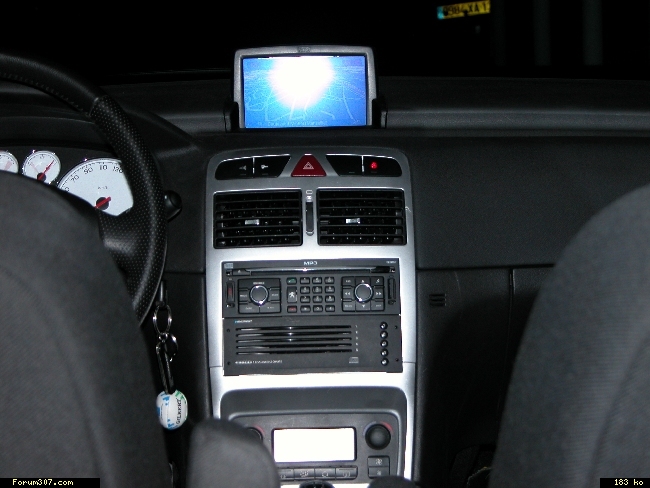

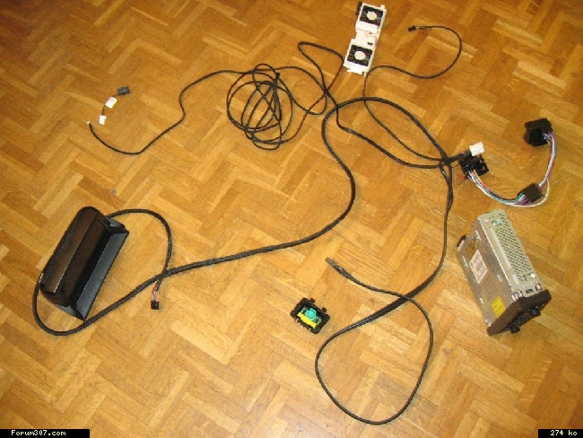

a/ LE MATÉRIEL
1/ RT4 ou RT5 ou RNEG
2/ ÉCRAN

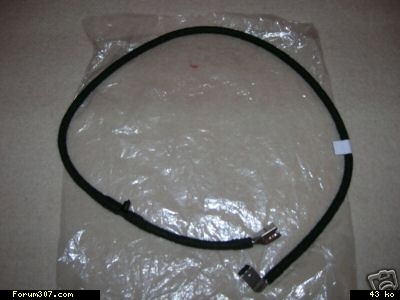

3/ UN CÂBLE ÉCRAN/RT4
6574.Z4 est pour 207, coûte 16€, mesure 56cm et est trop court!
6574.HP de C4 Picasso mesure 1,20m et coûte 12€ chez Citroën

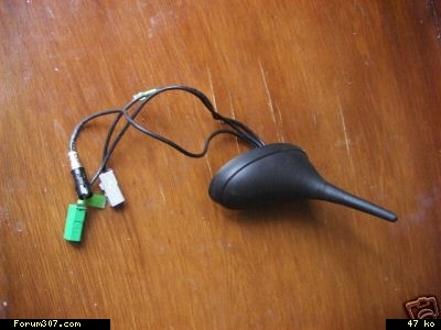

4 /UNE EMBASE D'ANTENNE (Embase d'antenne RT4: 6561SN (Prix au 06/2010: 64€ TTC) )
Antenne spécial GPS/Tel: 6561W6 (Prix au 06/2010: 18€ TTC)

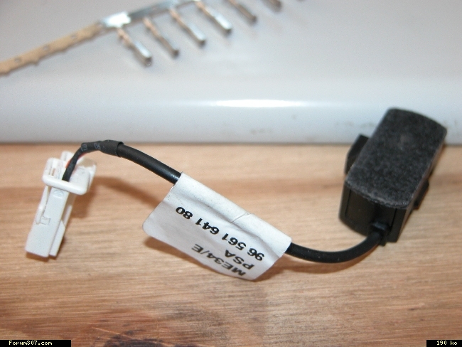

6/ UN MICRO
Micro téléphone : 6563 HS(Prix au 06/2010: 31€ TTC)

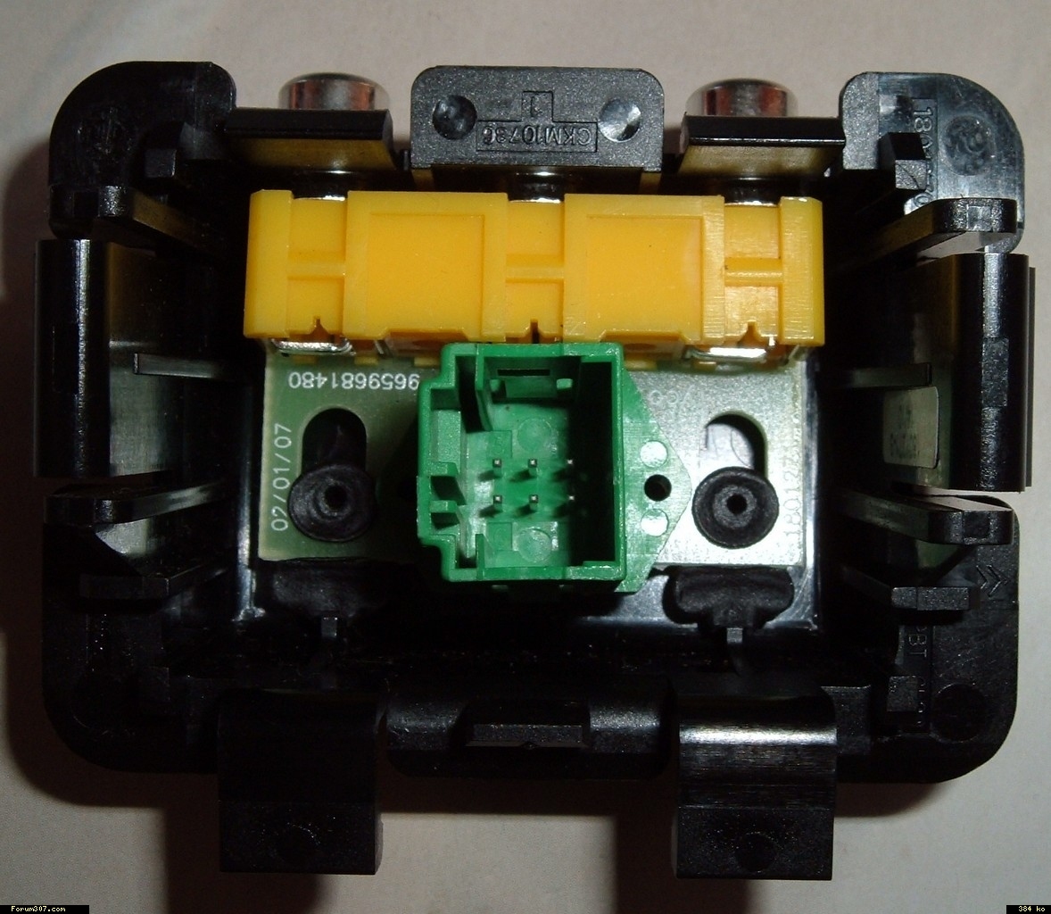

7/ FICHE RCA AUDIO ET VIDÉO
Elle peut avoir un petit câble ou une fiche verte 6 pins
Prise Vidéo : 6574 V4 (Prix au 06/2010: 12,19€ TTC)
le câblage de la fiche verte
V1= B1 VIDEO1 OU B6 VIDEO2
V2= B7 VIDEO1 OU B12 VIDEO2
V3= B10
V4= B11
V5= VIDE
V6= B4

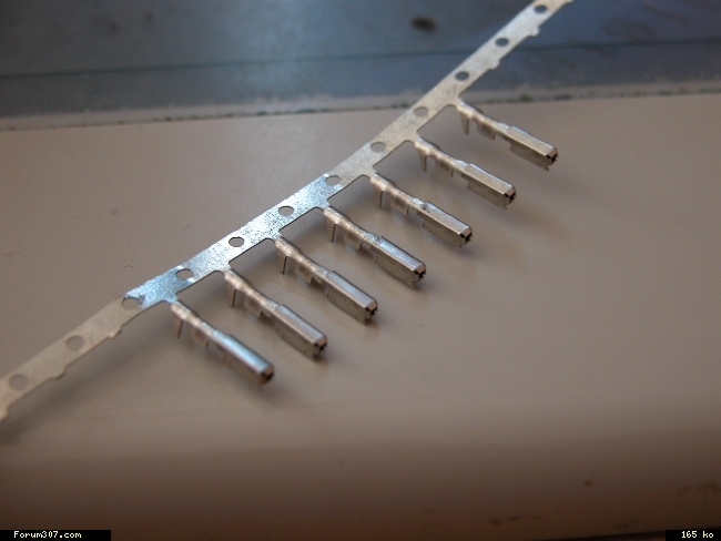

8 / DES COSSES

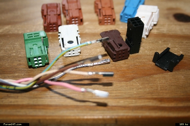

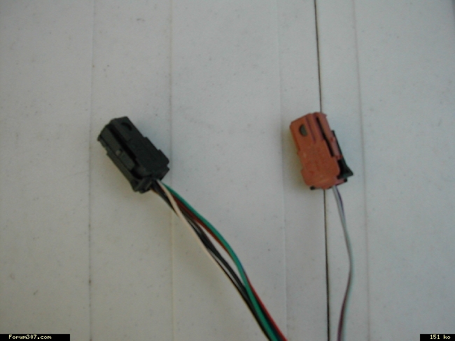

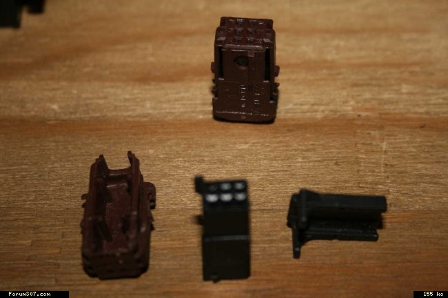

9/ UN CONNECTEUR BLANC " B " pour le RT4

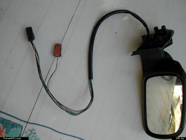

10/ UN CONNECTEUR MARRON POUR L'ÉCRAN
11/ UN CONNECTEUR NOIR POUR LA RALLONGE USB (PAS OBLIGATOIRE . pas pour le RNEG)
pour information ces 2 connecteurs sont les mêmes que les connecteurs des rétros électriques .Vous pouvez trouver ce connecteur sur la fiche WARNING de la 206

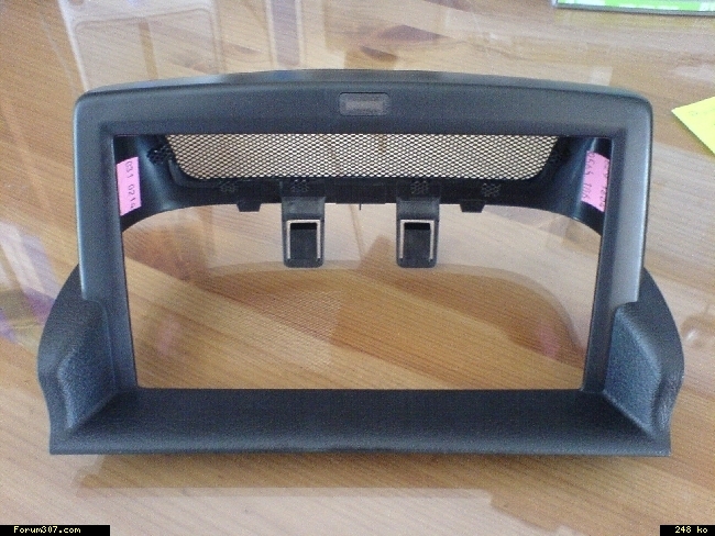

12/ UNE CASQUETTE ET SON SUPPORT
support : 6560X6 (Prix au 06/2010: 7,77€ TTC)

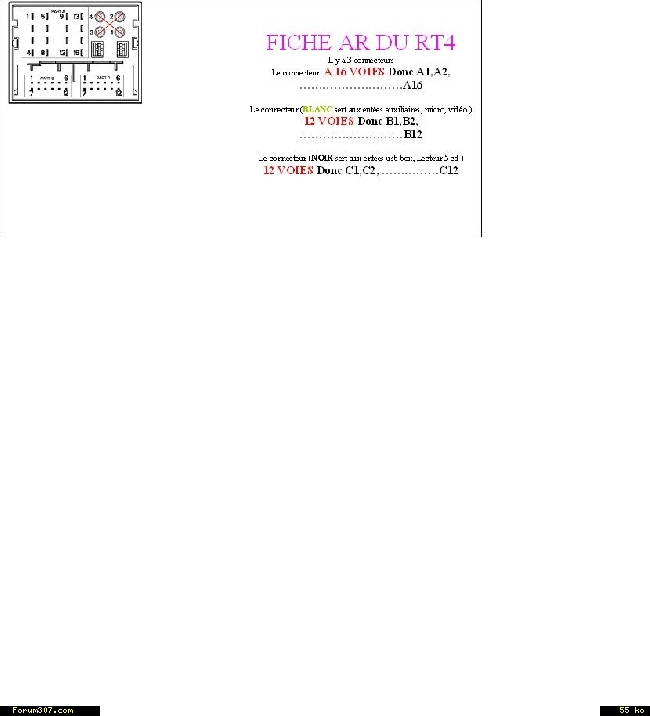

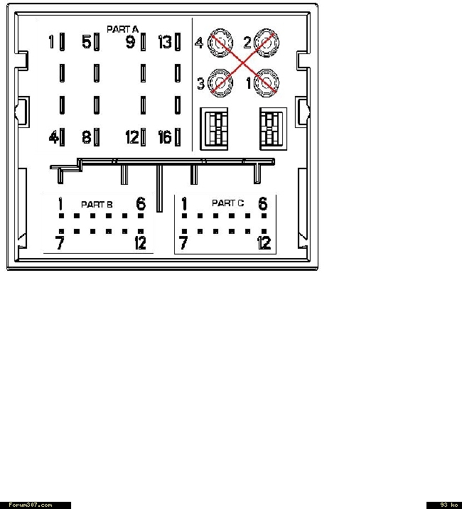

B LA FACE ARRIÈRE DU RT4 ET DE L'ÉCRAN

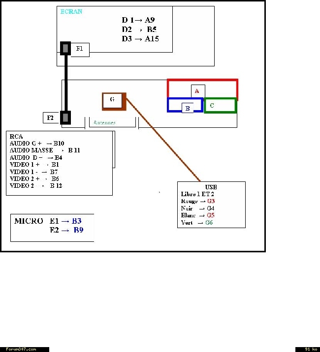

SCHÉMA D'UNE FICHE AR DU RT4 avec les connecteurs A B C
pour agrandir l'image cliquez dessus

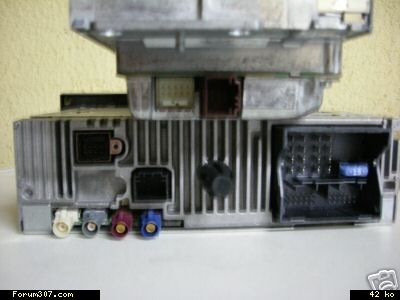

ARRIÈRE DU RT4
Il y a 5 connecteurs
Le connecteur " A " 16 VOIES Donc A1,A2, ……………………à A16
Le connecteur "B" (BLANC sert aux entrées auxiliaires, micro, vidéo ) 12 VOIES Donc B1,B2, ……………………à B12
Le connecteur "C"(NOIR sert aux entrées usb box, Lecteur 5 cd )
12 VOIES Donc C1,C2, ……………à C12
Le connecteur (NOIR sert aux entrées sorties pour l'USB)
6 VOIES Donc G1,G2,....à G6
Le connecteur (Aluminium sert aux entrées sorties vidéo pour l'écran )
10 voies le faisceau est vendu fini REF 6574.Z4
TRÈS IMPORTANT
Le fil D3 A15 DOIT REMPLACER LE FIL A15 ET SURTOUT NE PAS SE CONNECTER DESSUS .
Il existe des connecteurs "RAPIDE" dans le commerce ,ils se pontent sur un fil sans le couper .Très pratique pour la connexion D1 A9

tu dois remplacer ton antenne simple (FM) par une antenne 4 voies(FM X 2,GSM,GPS) et ses accessoires .
sur service box tu prends les références pour RT4.
Surtout n'oublie pas de débrancher du faisceau d'origine le file A15 car tu vas avoir un court circuit

Les références antenne et embase pour RT4 ne sont pas des 4 voies mais 3: tu n'auras qu'une seule entrée FM (connecteur Fakra blanc)

Je cherche aussi les 2 fiches 6 voies de rétroviseur pour l'écran et l'USB, j'ai fait les casses cet après-midi mais il n'y avait pas Crying or Very sad.
Y-a-t'il un site où je pourrais les commander ?

Salut
ce modele de fiche est vendu par TYCO ELECTRONIQUE ,mais on ne trouve pas tout les modeles
pour info il y a:
la fiche VERTE pour le connecteur de la boite à gants
la fiche Marron pour écran RT4/RT5, Rétros , alarme ,
la fiche Noire pour prise USB,Rétros .
ces fiches doivent se trouver sur plusieurs véhicules de PSA
mais il suffit de couper le petit détrompeur pour qu'il rentre sur n'importe quel fiche .J'ai récupéré dans une Casse un faisceau de C4 , il y en a de ces fiches dessus .
http://fr.farnell.com/jsp/search/productdetail.jsp?sku=1328874&N=401
CDT
Nicocyclone

MessagePosté le: Lun 22 Fév 10 à 19:56    Sujet du message: Répondre en citant
SPITIRE13 a écrit :
Salut
pour info il y a:
CDT
Parfait ton lien, je vais en commander 2 de suite, ça va me coûter moins cher en essence que de tourner dans les casses Wink.
Merci beaucoup Super content :D.

SPITIRE13
Inscrit le: 16 Aoû 2006
Messages : 1890
MessagePosté le: Lun 22 Fév 10 à 20:04    Sujet du message: Répondre en citant
Salut
Oui tu as raison
Tu peux en acheter un peu plus et les proposer sur le forum sachant que tu as des frais fixes pour chaque commandes.
http://fr.farnell.com/tyco-electronics/185311-1/module-porte-clips-non-etanche/dp/1328875
http://fr.farnell.com/tyco-electronics/953381-1/verrou-porte-clips-non-etanche/dp/1328877
http://fr.farnell.com/tyco-electronics/953382-1/porte-module-non-etanche-6-voies/dp/1328874

bonsoir
Porte Module 6541 F6 (x1)
Porte Clips 6541 F7 (x1)
Verrou connecteur 6541 F8 (x1)
kariolys

SPITIRE13
Messages : 1890
MessagePosté le: Lun 22 Fév 10 à 23:14    Sujet du message: Répondre en citant
les prix
00006541F6 PORTE MODULE 1,40 EUR 1,67€ à gauche
00006541F7 PORTE-CLIPS 1,34 EUR 1,60 € au centre
00006541F8 VERROU CONNECT 0,94 EUR 1,12 € à droite
cdt
