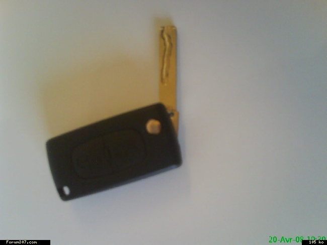

La clé rétractable style 307 phase II coûte 75 euros environ chez Peugeot.Je ne sais pas si la gravure de la clé + le télécodage est compris ou il faut encore rajouter des sousous... Rolling Eyes
Si tu veux bricoler, tu peux contacter en message privé vendeur de clim en enfer qui l'a fait Wink
Je confirme pour nounoursbears51 qu'au fur et à mesure la clé prend du jeu et ce n'est pas 307dunord qui dira le contraire: ses 2 clés rétractables sont cassées...

Pas forcément en ouvrant et en fermant pour s'amuser Laughing mais les ingénieurs de Peugeot ont mal conçu leur clé rétractable... Rolling Eyes Quand on introduit la clé dans le contact, tout le poids de la clé repose sur le mécanisme et le ressort de la clé si vous comprenez ce que je veux dire car la partie rétractable est parallèle au corps de la clé.Chez Opel par exemple, la partie rétractable est perpendiculaire au corps de la clé de telle sorte que le mécanisme morfle moins... Wink

J'ai démonté une clé une vrais ME..DE a l'intérieur entre:
la clef
le petit ressort
le petit morceau de plastique qui sert à fare pivoter le clef
le bouton chromé qui sert à tourner la clef
tu arrives à remonter tous ça sans t'enerver ta de la chance
Ces clefs C'EST DE LA ME..DE !!!!!!

Il faut la mettre dans l'autre sens pour que le poid repose sur la butté de la clef.
Je sais ce n'est pas naturel mais au moins cela préserve le mécanisme Wink
