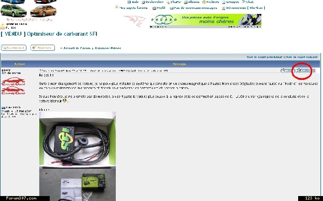

bonsoir,
rien que 3 post pour la meme question Shocked Shocked
lorsque l'on debute, il est normal de ne pas tout comprendre du 1er coup, mais quand on ne sait pas : il faut demander !!
ce forum a pres de 5000 membres et 6 modos et 1 admin qui peuvent te renseigner, merci de faire l'effort le prochain coup.
Sur le 1er message de ton annonce, tu as 3 boutons : "citer", "éditer" et "x" (pour supprimer le message - présent uniquement quand personne n'a posté après toi). Celui qui nous interesse est bien sûr "éditer".
Une fois que tu as cliqué dessus, tu n'as plus qu'à changer le titre
