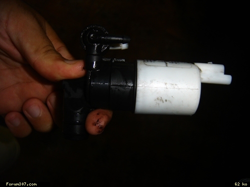

Bonjour à tous je viens de découvrir votre forum et du coup je vois que je ne suis pas le seul à avoir des soucis avec ma 307 (1,4 Essence 75 Ch).
J'espère que je ne me suis pas tromper de rubrique et que je trouverais de l'aide parmi la communauté des possesseurs de 307.

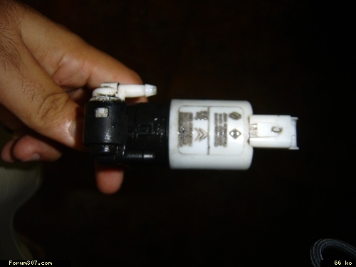

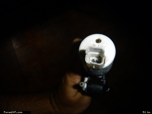

Voilà, ma question depuis quelques temps mes gicleurs d'essuies glace n'envoient plus d'eau, j'ai vérifier tous les fusibles sous le capot et dans l'habitacle il semblerait que le problème ne vienne pas de la. Je pense que c'est du à cette petite pièce que j'ai pris en photo. J'ai nettoyer les gicleurs mais çà ne doit pas venir de la non plus, en fait quand j'envoi l'eau via la manette il n'y pas de bruit de petit moteur comme d'habitude.
Je vous ais mis quelques photo, il semblerait que cette pièce marche avec du 12 Volt mon voisin à une vieille 306 dans son garage pensez vous que je puisse mettre la même pièce celle de la 306 sur ma 307 ?
De même quelqu'un saurait-il le nom de cette dernière est-ce bien le moteur d'essuie glace et son prix ?
Merci infiniment et par avance pour toute l'aide que vous pourrez m'apporter.

Pas très cher je pense Hiiiiii :)
Le service box m'indique ce prix conseillé :
Citation:
0000643475 POMPE LAV VITRE 17,73 EUR 21,21 EUR 21,21EUR

Merci pour l'information mais j'ai pu résoudre mon problème. C'était bien cette pièce qui était défectueuse, la pièce de la 306 était compatible sauf qu'au niveau de la conectique il à fallut trafiquer un petit peu. C'était bien du 12 Volt donc maintenant ça marche nickel. Wink
