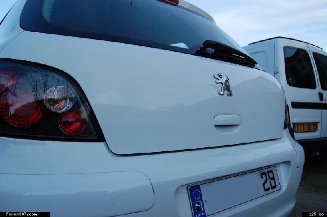

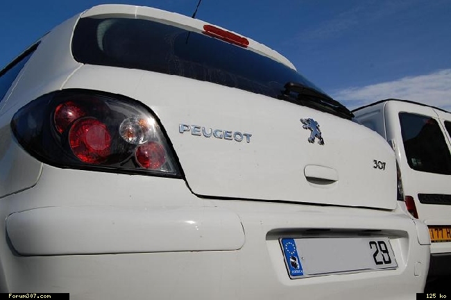

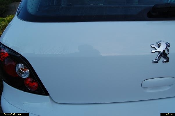

C'est bon les mecs c'est fait !
Merci beaucoup.
Alors : Sèche cheveux avec fil de couture, on vire un peut la colle avec le doigt. Puis White Spirit et evidement la chose principale ... l'huile de coude ! ! !
Un p'tit coup de polish pour la finition et HOP ça donne ceci !
Simplement 20min maximum de votre temps
- AVANT -
- APRES -
