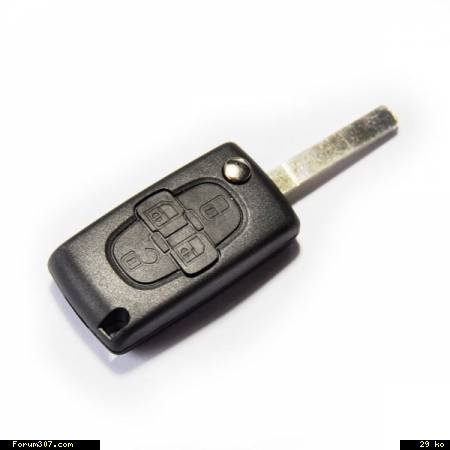

| SPITIRE13 a écrit : | Salut
je viens de louer un 807 , le plip était un 4 boutons avec ouverture de la porte AR G et AR D
CDT |
Identique à celui des 1007.
