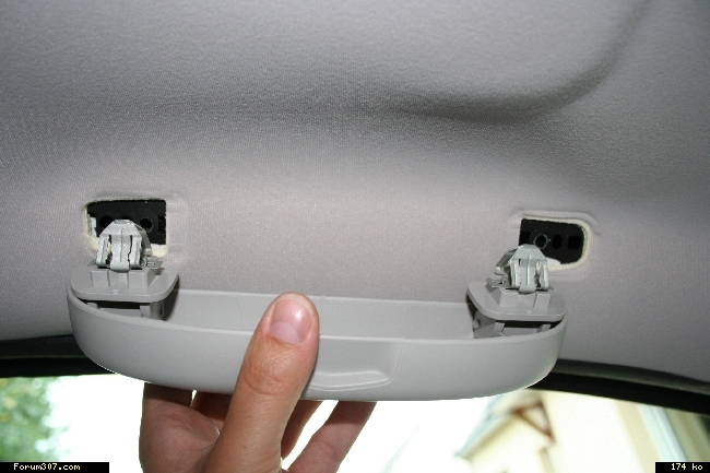

No_problemo
Inscrit le: 29 Jan 2007
Messages : 145
Localisation : Nantes
MessagePosté le: Lun 04 Aoû 08 à 17:53    Sujet du message: Répondre en citant
Bonsoir à tous !!
La pièce a été commandée aujourd'hui (référence 9128 AR), je dois la recevoir vers le 15 aout !!! Donc encore un peu de patience et dès que je reçois tout ça, je posterai des photos !!
a+
T6 Griffe - RT3 - Cuir - Alarme - TO - Xénon - Radars recul - Détection sous gonflage - Super verrouillage
No_problemo
Messages : 145
MessagePosté le: Ven 22 Aoû 08 à 13:40    Sujet du message: Répondre en citant
Peugeot à reçu la pièce
Je vais faire le montage ce we en espérant que la pièce soit compatible
a+
pti scarabe
Inscrit le: 12 Avr 2006
Messages : 2088
MessagePosté le: Dim 24 Aoû 08 à 12:17    Sujet du message: Répondre en citant
désolé du retard, mais mon beau père ne veut pas me laisser démonter sa C4 pour l'essai, et pourtant s'est pas faute d'avoir essayé.
No_problemo
Messages : 145
MessagePosté le: Lun 25 Aoû 08 à 17:58    Sujet du message: Répondre en citant
Bonsoir à tous !
Comme vous pouvez le voir sur la photo, le porte lunettes (réf : 9128 AR) n'est pas compatible avec la 307 Crying or Very sad l'entre-axe n'est pas le même qu'avec la poignée et la fixation est différente...
Donc voilà, si vous avez d'autres idées, je suis preneur
a+
