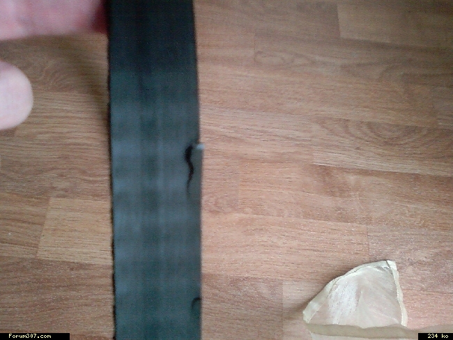

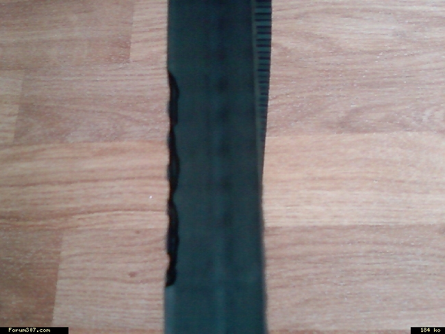

MessagePosté le: Jeu 25 Oct 07 à 20:59    Sujet du message: Répondre en citant
désolé de vous faire flipper mais voilà une courroie déchirée sur les bords j'avais encore jamais vu!
comme li dit dialho et sherkan mieux vaut se limiter à 5 ans ou 120 000 km pour éviter de mauvaises surprises!

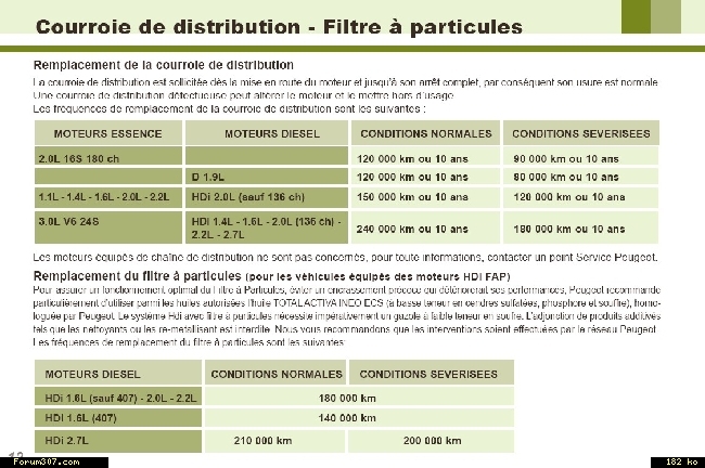

Les garages poussent au vice, ça aussi on n'arrete pas de le dire a longeur de messages ici.
Tiens, par exemple sur ce thread, tu as la capture d'ecran du tableau qui est donné sur le servicebox, et qui est repris dans ton carnet d'entretien si tu l'as encore d'ailleurs.
Edité par Dialho le Ven 26 Oct 07 à 11:00

Dialho
Inscrit le: 16 Aoû 2007
Messages : 3120
MessagePosté le: Ven 26 Oct 07 à 11:29    Sujet du message: Répondre en citant
C'est ce que tu penses. Les ingenieurs de chez Peugeot pensent différement... Qui connait le mieux le sujet entre vous ?
(en ta faveur je te dirais que sur servicebox ils parlent de 140.000 a partir de 2007. Ils ont revu leur estimation à la baisse).

MessagePosté le: Sam 27 Oct 07 à 14:19    Sujet du message: Répondre en citant
Voila la photo
307 HDI 90 année 2005 noire obsidien
