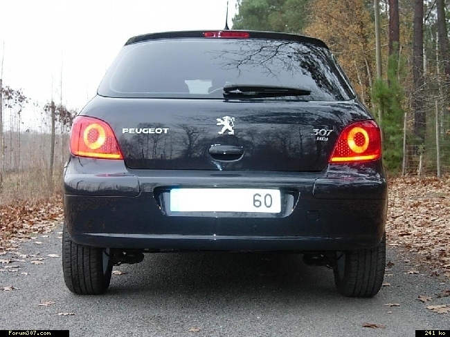

Ah non, la nuit les feux T6 font un cercle avec le clignotant au centre...
Mais il ne ressemble en rien à un éclairage à LED... dommage d'ailleur !
Tiens, voici une photo pour illustrer mes propos :
Mais c'est clair qu'ils sont beaucoup plus jolis que ceux de T5 ! Wink

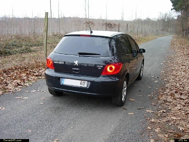

Les seuls feux posés de serie sur 307 berline sont les 2 modèles proposés en photo par Le Pec.
- Au premier plan tu as la version posé de série sur les 307 Phase I (avec les anti-brouillard avant dans l'optique de phare...) appelés "307 T5" construites de 2001 à debut 2005.
- Au second plan les feux posés de série sur les 307 phase II (construite a partir de mi-2005, avec les anti-brouillard déportés dans le pare-choc à l'avant, tel que la mienne...) appelés "307 T6"
La version LED n'existe pas chez Peugeot sur Berline !... Crying or Very sad
Ce que tu peux confondre eventuellement avec des LED ce sont peut-être les effets réfléchissant la nuit (qu'on voit sur cette photo grace au flash) :
Mais la partie qui s'allume pour les feux de position est uniquement le cercle Wink et non les 2 petits ronds en pointillés ainsi que la bande lumineuse en bas du feux...
