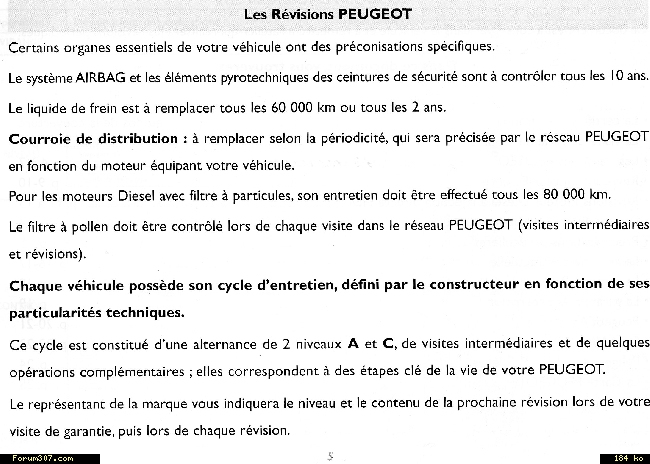

J'ai une 307 xsi hdi 110 de 2003 et je me demande à combien de kms on doit changer la courroie de distribution car je lis sur le forum que c'est à 160 000 kms en utilisation normal et sur mon carnet d'entretient il est marqué "à remplacer selon la periodicité qui sera precisée par le reseau " et en dessous " pour les diesel avec Fap elle doit etre changé à 80 000 kms ".

Dialho

80.000 c'est du kilométrage datant du 20ieme siecle çà. Tu es sur d'avoir bien lu ? Shocked

MessagePosté le: Mer 16 Jan 08 à 19:42    Sujet du message: Répondre en citant
lu et re-lu et il est bien marqué 80 000 kms . Hiiiiii :)

MessagePosté le: Mer 16 Jan 08 à 19:45    Sujet du message: Répondre en citant
Laughing La phrase est mal tournée : ils parlent de l'entretient du FAP ! Effectivement c'est 80.000 sur les voitures de ton année.

MessagePosté le: Mer 16 Jan 08 à 19:51    Sujet du message: Répondre en citant
Ouf Super content :D tu me rassure
