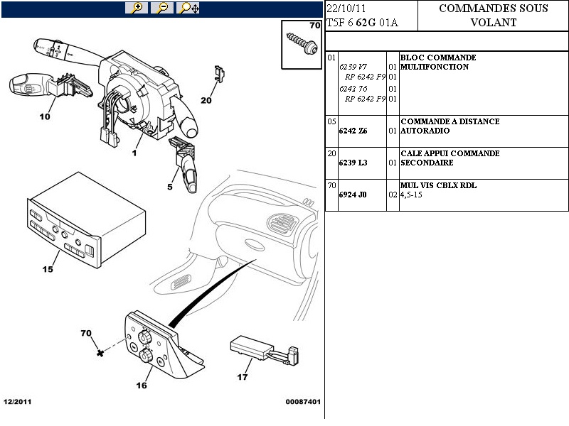

ayant des soucis avec mon com, j'ai eu l'occasion d'en récupérer un fonctionnant correctement.
J'aimerais avoir confirmation de la compatibilité avec ma voiture avant de démonter l'ancien.
j'ai une phase 1 essence de 2002 1,6L XT premium 110CVX.
la référence de celui que j'ai récupéré 6239Y2 IK V3 9851.
A part la partie mécanique de changement, la voiture doit-elle être configurée avec le nouveau com ?
Merci de votre attention

salut ,on peut le savoir avec ton VIN (VF-----------------------)

ok alors le Vin de ma 307 est :
VF33CNFU.......

Bonjour, tu peux le changer sans souci meme avec une autre ref j'ai changer le mien model bas de gamme pour un avec feux auto, essuie glace auto, feux de brouillard avant ca passe sans problème il n'y a pas d'apprentisage a faire.
Si ton com2000 récupérer est bien pour phase 1 ca doit fonctionné recherche sur le forum il y a un sujet ou je parle de mon changement et d'un autre membre ca a fonctionné pour nous.

pas de re-programmation à faire ?

Non tu le change et c'est tout sauf si tu a l'ESP il faud le faire qualibré avec la valise PSA.
