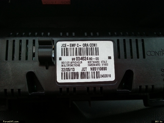

mateo83300
Inscrit le: 08 Juil 2012
Messages : 305
Localisation : Draguignan
MessagePosté le: Mer 06 Nov 13 à 07:43    Sujet du message: Répondre en citant
Ecran Origine :
BORG -EMF - C - CEM0
SW 12.1
REF: 96578829 80-03
JCE - EMF - C - ORA - CEM1
Software : V74.0
Hardware : V1600
REF : 9803462480-00
Propriétaire d'une Peugeot 307 2.0 HDI 136 ch FAP Executive Pack de Juillet 2007.
http://www.forum307.com/viewtopic.php?t=57252
cchristr
Inscrit le: 13 Sep 2008
Messages : 308
Localisation : Val d'Oise
MessagePosté le: Mer 06 Nov 13 à 09:26    Sujet du message: Répondre en citant
c'est le même que j'ai.

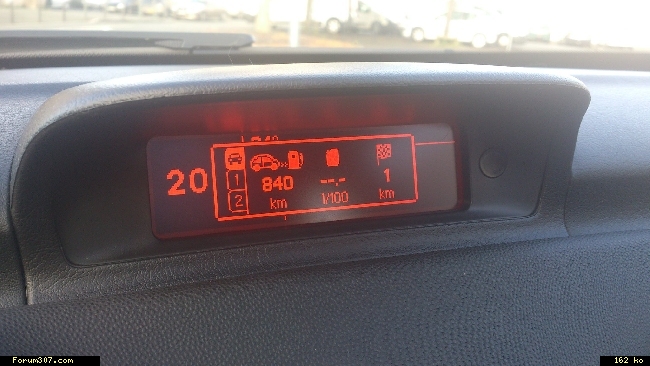

Messages : 305
MessagePosté le: Mer 06 Nov 13 à 09:50    Sujet du message: Répondre en citant
- Oui dans le Rd4 je peut voir les alertes, changer l'heure, l'apparence, voir les options activées comme essuie glace auto, le follow me home.
par contre silhouette du vehicule ca me dit rien.

mateo83300
Messages : 305
MessagePosté le: Mer 06 Nov 13 à 11:20    Sujet du message: Répondre en citant
Non alors pas de silhouette et message porte ouverte
avec cet ecran.
en fait aucune info vehicule ne remonte sur l'ecran !!!!
et remonte parfaitement avec l'autre ecran d'origine

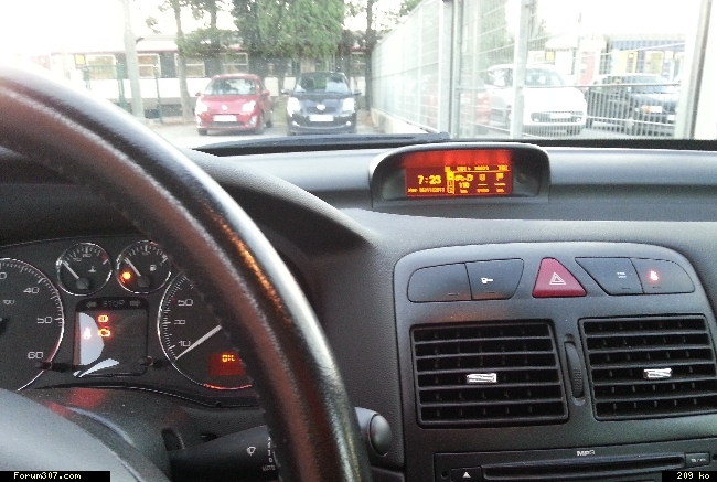

mateo83300
Messages : 305
MessagePosté le: Mer 06 Nov 13 à 18:15    Sujet du message: Répondre en citant
Par exemple sur la deuxième photo, j'ai plus de carburant pour voir l'alerte sur odb je suis obliger d'aller dans journal des alertes et regarder ce qu'il note. Cela n'apparait pas tous seul.

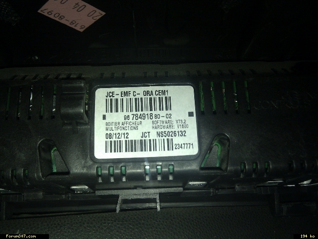

Madix
Inscrit le: 28 Mai 2012
Messages : 457
Localisation : Ici
MessagePosté le: Mer 06 Nov 13 à 19:13    Sujet du message: Répondre en citant
mon mien:
Ma titine: 307 1.6 HDi 110ch de 2006, no fap, EGR out>>> partie a la casse, SNIF!! Sa remplacante, une 407sw Signature
Faut pas respirer de la compote, ça fait tousser !
