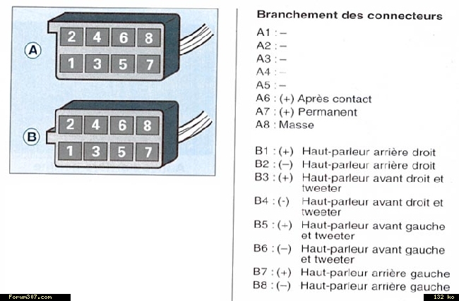

Voila: j installe un ampli dans ma 307 (2002), j'ai débranché la fiche derrière le poste d'origine et récupéré les cables; mais voila, quel fil va a quel HP?
Il y a bien des écritures sur chaque fil, mais illisible. Y a t il un code couleur ou autre? Ou faut il que je teste chaque fil pour le déterminer?

bonjour alors voial se qu'il te faut Wink

Terrible !! Trop cool.
J 'ai déjà utlisé les fils de la fiche A pour alimenter un PC.
Je vais donc reprendre schéma B pour les HP.
Merci beaucoup.

Es t il possible de griller le + après contact? (A6)
J avais du jus jusqu a hier, et tout d un coup, plus rien !?
J alimentais un PC qui ne s allume plus. J ai fait le test de voltage sur le cable de l autoradio A6, et 0 volt avec / sans contact :/

verifie les fusibles
