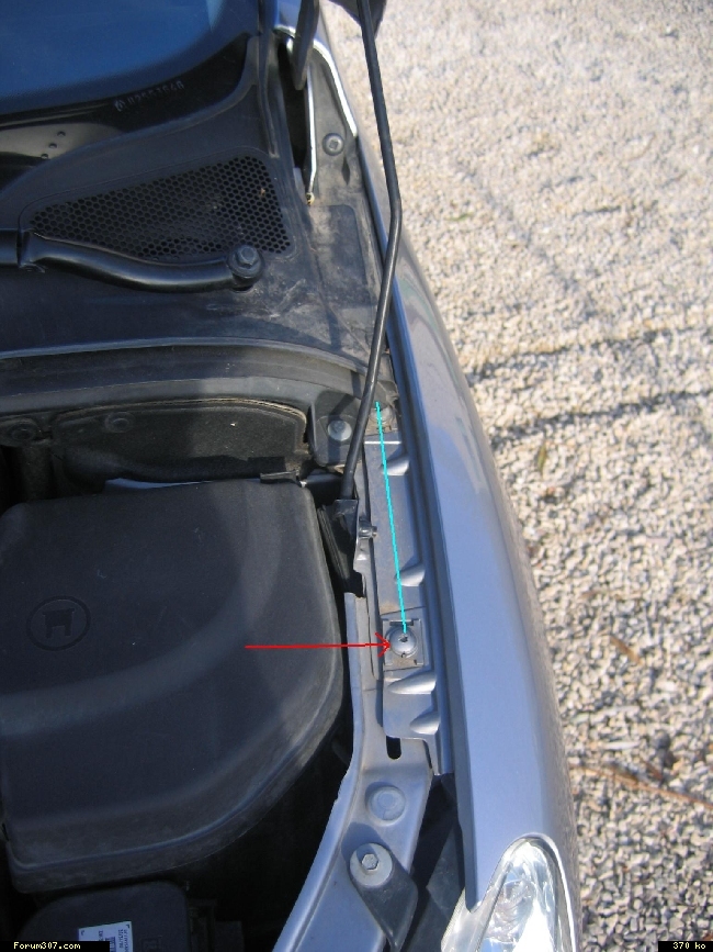

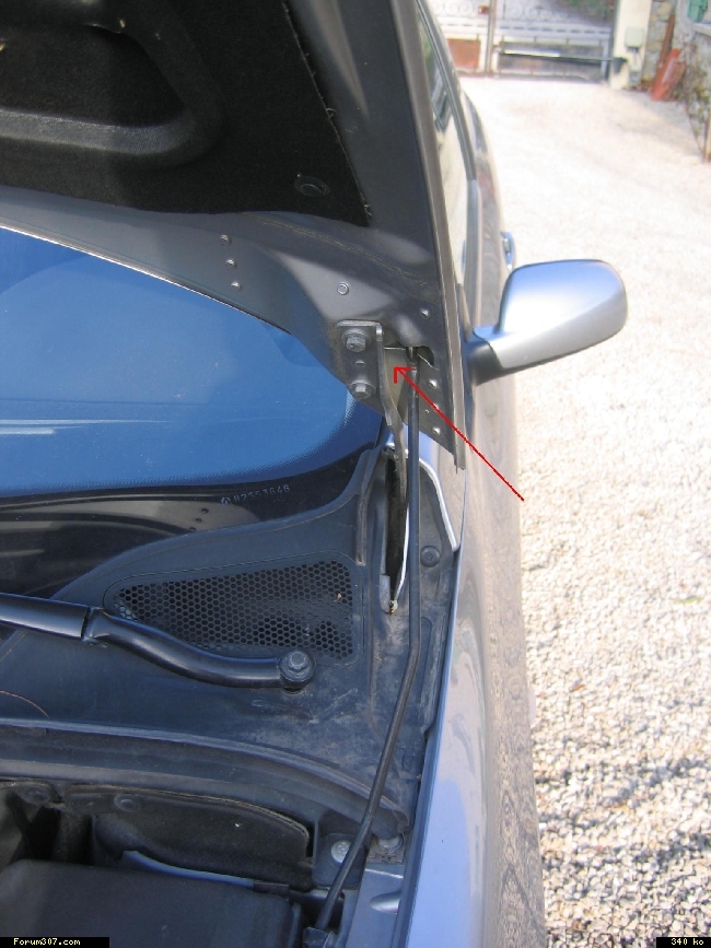

En ayant bien regardé les montages précédents, je n'ai pas envie de découper le joint du capot ni le couvercle de la boite à fusible, si l'eau rentre, j'aime pas trop.
Je vais voir si c'est possible de les fixer ici:
et là avec une patte ou juste un trou sur la fixation capot:
Me reste plus qu'à trouver 2 vérins de 30/48 et voir si ça va.
J'envisage le même montage, mais tu ne pourras pas utiliser le vis 1/4 de tour de l'aile, il te faut percer la tole et mettre la rotule du verin.
Par contre j'ai pas encore regardé si le verin passe entre le capot et l'aile une fois fermé, A vérifier Wink
Je récupère en fin de semaine 2 vérins d'opel kadett (récup) avec les rotules pour voir ce que j'arrive à faire

MessagePosté le: Mer 26 Déc 07 à 23:54    Sujet du message: Répondre en citant
Si les "charnière" sont les même elle ont déja les rotules, un bon point, mais faut voir ou fixer l'autre coté du verrin, et voir leurs longeurs.
