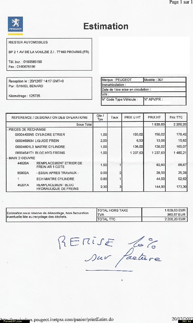

la team bon ba voila le devis
j'ai vraiment l'impression que le garage me prend sincerement pour un idiot
à vous de juger Sad

ICe-PlaYr a écrit :
hello
à vous de juger Sad
c'est un grand malade tu veux dire Shocked Shocked
si j'ai bien compris, ta fuite se situe au niveau des etriers arrieres.
donc je vois pas en quoi le maitre cylindre est a remplacer, sauf si au reremplissage les coupelles se retournent.
pour ce qui est du "bloc hyd freins" c'est rien de moins que le boitier calculateur antiblocage. a quoi bon le changer Question
il me semble que tu a un etrier HS, change le et remets du liquide de frein et ça devrais repartir (sauf si l'electronique s'emmele)
a tu une photo de ce qui c'est passé, l'endroit de la fuite pour qu'on puisse se rendre compte stp??

alors donc en faite il semble que le garage n'arrive pas a remettre correctemetn le liquide de freinage sur l'ensemble du circuit. car le la fuite que j'ai eux à vider complètement le circuit de freinage.
après ils me disent que le bloc hyd frein quand il est neuf est livré rempli de liquide et que lorsqu'il est complètement vide il est impossible de remettre correctement le liquide.
car les electrovanne ne souvre plus correctement aussi du fait qu'il n'avait plus de liquide
tu en penses quoi ?

ICe-PlaYr a écrit :
salut drzeng
merci pour tes reponses.
tu en penses quoi ?
je t'ai déjas répondu plus haut,tu a une procédure via la valise de diagnostique pour purger et remplir le bloc hydraulique,après c'est ce bloc hydraulique qui permet de purger le reste du circuit grace a ses electro que la valise active roue par roue
je l'ai fait mainte et mainte fois,pourtant je ne suis qu'un mécano ordinaire Rolling Eyes
je crois que je vais finir par aller taffer chez eux Laughing
la procédure est assez longue et il faut 2 mécano bien souvent car il faut exercé une pression sur lapédale quand la valise le demande et ouvrir la purge quand elle le demande aussi
