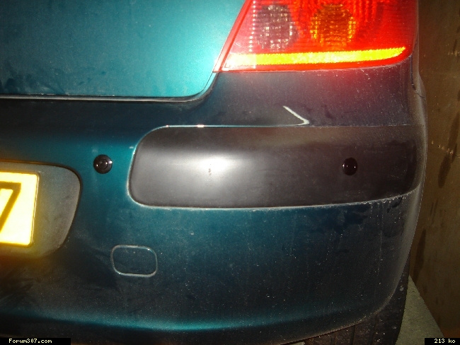

ce matin je me suis occupé à monter mon kit radar de recul, acheté 26 euros sur Conrad.
Je me suis dit que les différentes étapes du montage pourraient servir a quelques uns
Donc c'est parti
Le kit :
le traçage :

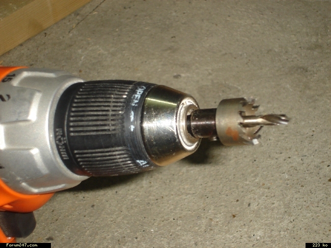

On prépare la cloche (fournie dans le kit), une visseuse sans fil est l'idéal
Et c'est parti pour les trous réalisés sans aucun souci
Le montage des capteurs et terminé (désolé ma voiture est très sale

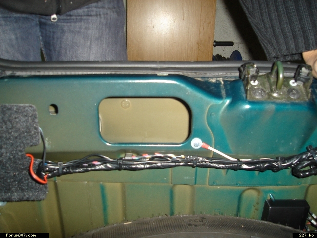

Reste les branchements, j'ai enroulé tous les fils ensemble afin de réalisé un faisceau facile a aranger

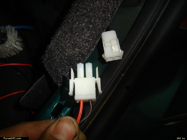

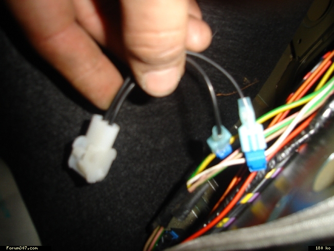

J'ai aussi rélisé un connecteur pour me repiquer sur le faisceau de mon attelage pour alimenter tout ça
Sur le faisceau d'origine on se repique sur le fil VIOLET (+) et le VERT-JAUNE (-) pour alimenter le kit

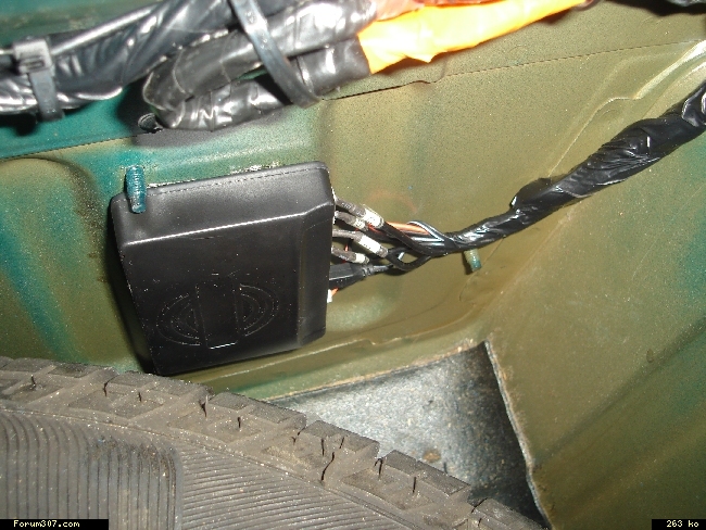

Restait plus qu'a trouvé un emplacement pour la centrale et le buzzer, ce sera avec la roue de secours pour la centrale (fixé au double face), et le support de plage arrière droit pour le buzzer
Voilà reste plus qu'a donner un petit coup de peinture pour faire plus propre, j'éspère que mes infos aideront certains.

Posté le: Mer 19 Déc 07 à 15:52 Sujet du message: |
salut gysmo07300
j'ai un probleme il faut que tu m'aide s'il te plait:
j'ai un fil rouge=c'est le plus ok ?
fil noir et rouge = c'est la masse ok?
sur la voiture ya un fil violet c'est le + ??? donc fil rouge+file vilolet??
la masse sur le vert et jaune??
Qu'en pense tu ? j'ai peur de faire une connerie!!!
Merci de ton aide!!! Michel

gysmo07300 307 de Diamant
Inscrit le: 22 Juin 2007 Messages : 3852 Localisation : Ardèche
Posté le: Mer 19 Déc 07 à 18:07 Sujet du message: |
| nounoursbears51 a écrit : | salut gysmo07300
Merci de ton aide!!! Michel |
j'ai répondu en mp
tu as la bonne solution,
Le violet du faisceau peugeot (12V marche arrière) avec le fil rouge de ton kit
Le fil vert-jaune de faisceau (masse) avec le noir liseret rouge du kit.
Tu peux y aller sans souci, par contre utilise des connecteurs rapide (sans denuder, de couleur bleu) si tu en as, comme ca tu ne touches pas au fils du faisceau, et en plus, si tu redemontes, un coup de scotch d'electricien et ni vu ni connu Wink (si tu ne vois pas, je te ferais une photo)
Tiens moi au courant.

| Le Pec a écrit : | t'aurait pas du scotcher ton faiseau.....
J'ai deja du enlever 3 fois mes détecteurs.... des que ta un soucis avec ton parechoque arrière.... tu va galerer...
P.S. regarde mon topic... |
Je ne pense pas demonter mon pare choc tous les jours, donc j'ai pris le risque.
Je suis électricien de métier et je ne supporte pas de voir des fils non rangés . Si j'ai besoin de retirer mes capteurs, je préfère passer 1/4 d'heure a defaire mon faisceau, plutôt que de voir des fils de partout pendant des années
Et tu peux etre sur que même si je me fais ch..r a retirer le scotch, une fois les capteurs à nouveau en place, je recommencerais
Après, c'est une histoire de choix et de goût
