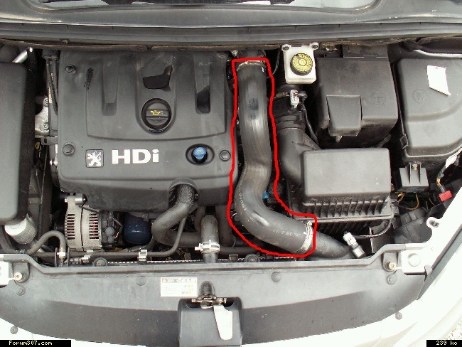

Pour le sifflement, il y a un problème apparemment courant sur nos 2.0 hdi 110 : c'est un collier qui se déserre sur une durite et provoque une prise d'air sur le circuit d'alim du turbo :

merci pour la tofs je vais voir sa demain

Bonjour a tous! je reprend ce vieux poste cas j'ai un problème de sifflement aussi. Je n'ai aucun voyant, aucune perte de puissance et pas de fumé d'échappement.
J'ai regardé dans mon moteur et j'ai exactement le même problème de durite que sur la photo du 2eme poste. Je ne l'ai pas encore remis faute de temps mais est ce que sa a résolu le problème de sifflement pour vous?

Pour moi le problème avait été résolu comme ça. J'avais remplacé le collier par un neuf pour être tranquille parce que celui qui était en place se desserrait avec le temps.

Bon la durite est rattaché, j'ai gagné un peu de puissance finalement, mais elle siffle encore (moins, mais elle siffle :/)

j'ai aussi effectivement ce conduit en plastique qui bouge.
Le resserrer suffirait donc ? J'ai l'impression qu'il sont emboîtés l'un l'autre.

oui je l'ai juste resserré. pour bien le faire on l'a fait a 2, un qui rapproche les 2 durites et l'autre qui visse le serre flex. Je vais quand meme surveiller au cas ou le serre flex serai mort et qu'il faille le changer.
J'ai gagné de la puissance comme ca, l'accélération est plus vite disponible et plus longtemps.

bonsoir moi aussi sifflement et un des deux collier etait un peu desseré sur la grosse durite en caoutchouc et l'autre au dessus des injecteurs le collier est présent mais la vis est orienter vers le pare brise donc je sais pas si elle est dessérée.
