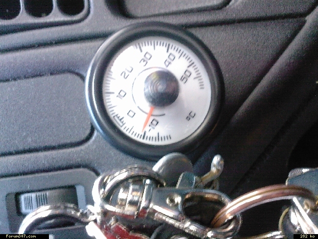

Je sais pas si c'est du à l'age ou si y a un souci sur la tuture !! Depuis quelques temps, le thermomètre est en chute libre et le matin que je la prend et que j'regarde le thermometre qui est dans la voiture, j'ai des frissons !!
Par exemple, hier matin il faisait -5° et il faisat dans ma voiture .....

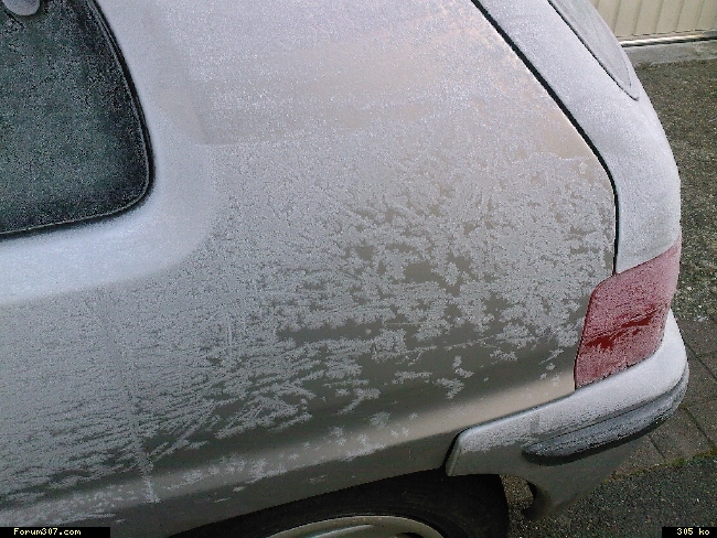

La tuture gelée :
Ca fait très longtemps qu'il a pas fait cette fraicheur à cette époque de l'année, donc première fois que j'vois la tuture dans le "froid", donc j'me pose des p'tites questions ^^

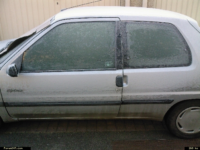

La portiere n'a pas l'air bien ajustée en bas si c'est le boulot d'un carrossier de métier ça laisse franchement à désirer...

+1 le bas de ta porte n'est pas la ou il devrait être ... on à l'impression que le bas est ouvert et le haut fermé Rolling Eyes

Sinon pour le bas de la portière j'ai pas trop fait gaffe, vu que ça fait pas bruit.

Shocked Ca saute aux yeux pourtant!
