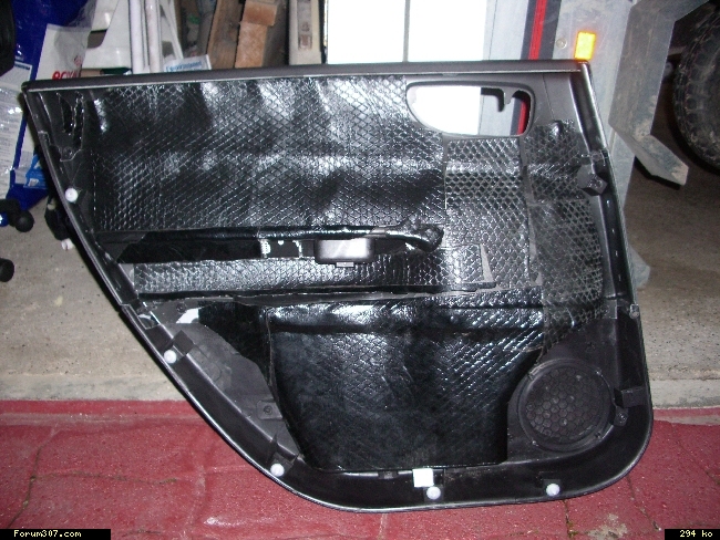

Salut à tous
Bien résultat annoncé
J'ai goudronné mes portes, 35€ les 8 plaque de goudron autocollant, j'en ai mis partout sur la garniture.
J'ai également mis de la mousse derrière le HP.
Tout ca pour vous dire, qu'il faut le faire car ca fonctionne vraiment bien, plus aucune vibration un meilleur son, bonne insonorisation dans l'habitacle pas un bruit meme pas une mouche pété Laughing Laughing .
Je consel vivement de le faire, mais le faire bien

1) non j'ai fait que la garniture.
2)j'ai laissé le HP sur la garniture
3)Le goudron je l'ai acheté chez Gosselin un concurent a feu vert
35€ le m², tu peux en trouver dans un magasin de bricolage rayon tuile d'aprés ce qu'on ma dit mais bon je trouve pas ca top, sinon va chez peugeot c'est 32€ le m² (oui je me suis fait avoir de 3€ tant pis pour moi)
Le résultat est fiable, il faut surtout en mettre au niveau des raccord de la portière car il faut savoir que la garniture et composé de 3 parti et entre chaque parti y a des espèce de rond ce la que s'est fait le raccord alors piur empéché toute vibration mets ton goudron aussi ici.
La ce n'étais pas fini dsl j'ai pas fait d'autre photo
