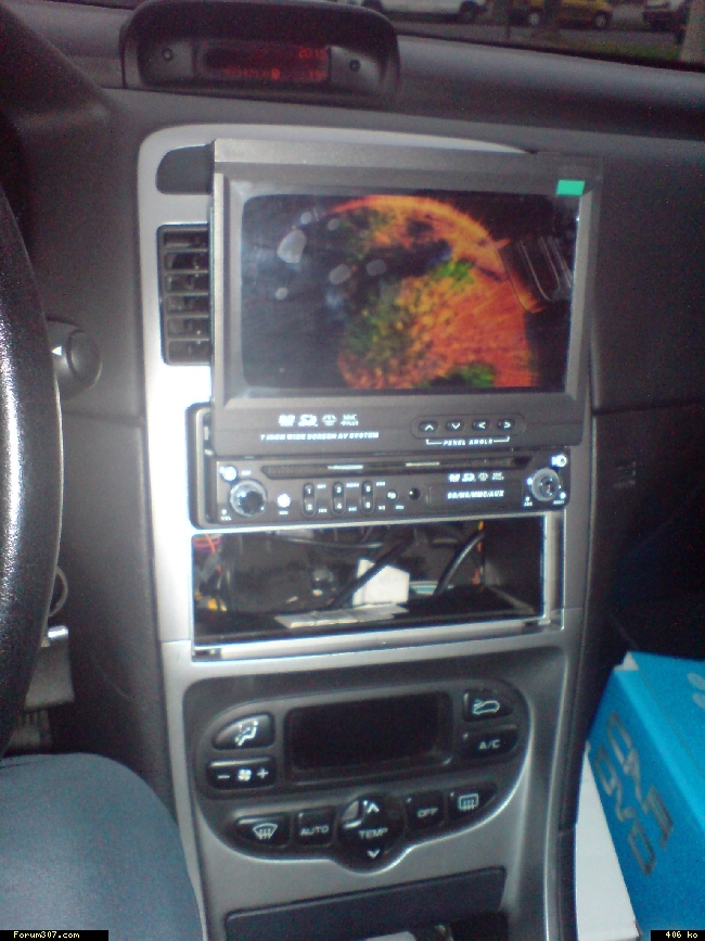

Bonjour tout le monde, donc j'ai fais toute l'installation : NIKEL, pas de soucis, sauf que lorsque je le branche et que sur mon autoradio,je lui dit de me mettre la cam : RIEN...
Je bouquine la notice de l'autoradio qui me dit que :
"rear camera function opened only when the vehicle is in reverse and stopped until the reverse ending"
En francais, ca donne :
"la fonction de la caméra de recul s'ouvre seulement quand le véhicule est en marche arrière"
Donc, je regarde le fils REVERSE de mon autoradio et c'est un + où le dessin montre qu'il le branche sur la boite de vitesse..
Voila, je pense qu'il suffit juste de brancher ce fameux REVERSE (+) sur quelque chose, ma question c'est :
SUR QUOI???
Merci pour votre aide !!!

sur quel autoradio?
Dieu a crée les femmes, les Voitures et le polish et le bon whisky ^^ What else (quoi d'autres?)^^
christof93
Inscrit le: 16 Aoû 2007
Messages : 260
Localisation : Livry-Gargan
MessagePosté le: Mar 25 Sep 07 à 18:54    Sujet du message: Répondre en citant
Sur celui la :

bah tout connement, je dirais qu'il faut brancher ton fil sur le cable qui allume en même temps l'ampoule du feu de recul nan ?
j'y connais rien mais ça me semblerai logique... Clin d'oeil ;)
Dialho
Messages : 3120
MessagePosté le: Mar 25 Sep 07 à 19:34    Sujet du message: Répondre en citant
Ca va faire loin peut-etre mais au pire tu le branches sur le + du feu de recul (l'ideal serait de trouver au niveau de la boite où est le capteur, mais tu l'auras deviné tout seul).

J'y ai penser, mais alors ca voudrait dire que une fois en route, je ne pourrais l'activer en roulant !!!!
Et si je le branche sur un + permanent, ca devrait le faire, non???
Dialho
Messages : 3120
MessagePosté le: Mar 25 Sep 07 à 19:39    Sujet du message: Répondre en citant
Le truc c'est pas que l'autoradio bascule tout seul sur le mode "caméra de recul" quand ce fil est alimenté ? Si tu le branches sur un permanent, tu ne pourras plus utiliser l'écran pour autre chose, non ?

Bah justement, je pense pas, car je dois moi meme le faire passé en mode caméra de recul !!!
A moins qu'il le fasse également seul, mais je ne crois pas !!
dingo307
Inscrit le: 28 Avr 2006
Messages : 1557
Localisation : clermont 60
MessagePosté le: Mar 25 Sep 07 à 19:43    Sujet du message: Répondre en citant
sinon tu le met sur un + permanent avec un ptit interrupteur comme ca tu peux la met quand tu veux

bonsoir ta une autre solution !!!!!!!!!pour les camara de recul a une entrée
spéciale !!!! si ta une autre entré aux tu la branche avec cette entrée et pour l'alimentation tu peux la faire direct!!!!
PS : si tu alimente ton camera en mode permanant donc la camera est toujours en marche meme s'elle dort au (garage...) par ex:un jour au matin 6:30 (c'est l'heur du bosse ) contact mis et ya pas de couran donc??????
fais attention si j'etaient a ta place je vais la brancher avec les feux de recul (le violet je pense ) !!!!!!!!!!sinon bonne soiré

J'ai une entrée caméra de recul et une aux video out, donc j'ai le choix, mais donc faut bien que j'allimente le REVERSE soit a un + permanent avec interrupteur, soit sur le + du feux de recul ?!
Je vais voir ca dès demain, j'espère que ca marchera !!!!

Alors, je l'ai installé et fais passé les cables, mais lorsque je pqsse la marche arrière, l'écran se met bien sur la chaine de la caméra ç l'écran, mais je n'ai pas d'image..
Comment vérifier que la caméra est bien alimenté??

le RT3 a une entré de caméra bizzard !!!!!!!!!
normalment tu met la marche arriee et tu change en aux!!!!!

Si j'en crois la doc techique ( http://307cc.net/infos/fichiers/doc_RT3_1.pdf, page 36) il y a 2 entrées vidéos commutables sur la marche arrière, si correctement configurée dans le BSI.
@christof
Puisque tu as un testeur, c'est encore le meilleur moyen.
