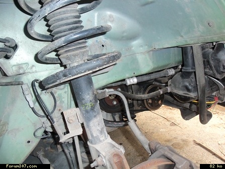

1. Etape : On commence par desserrer les boulons de roue
(Attention on desserre pas complétement les boulons pour l'instant)
2. Etape : On lève le côté droit de la voiture à l'aide d'un cric hydraulique et on sécurise le véhicule avec une chandelle
Une fois la roue droite levée du sol et la chandelle posé, on peut dévisser l'ensemble des vis de la roue et déposer la roue.

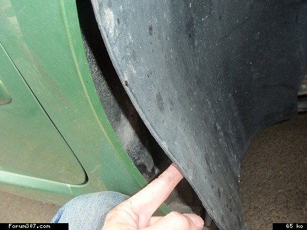

3. Etape : On dépose le cache roue en plastisque
Pour cela il suffit de se munir d'un petit tournevis plat ou d'un tournevis avec une petite pointe comme celui que j'ai utilisé.
Il faut enfoncer l'ensemble des agrafes en plastique à l'aide du tournevis on appuie sur le milieu de l'agrafe et ensuite on peut la retirer en tirant dessus.
Une fois les agrafes retirés on déboite le cache roue de la carrosserie, en faisant attention au flexible de freins, ça se déboite assez facilement
Cache roue déposer

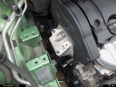

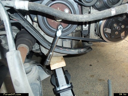

4. Etape : Démontage du support du moteur côté droit
Il faut pour cela, lever légèrement le moteur à l'aide d'un cric hydraulique et d'un bastin en bois, que l'on va placer en dessous du carter d'huile
Une fois le moteur maintenu avec le cric et le bastin on peut procèder à la dépose du support moteur
Support moteur déposer

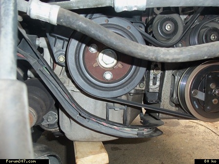

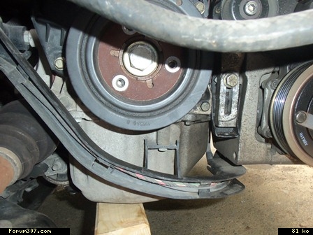

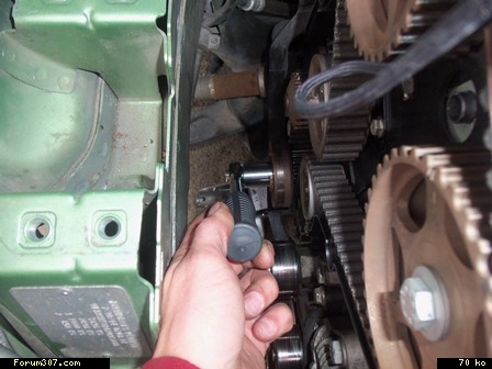

Etape 5 : Dépose de la Courroie d'accessoire
On commence par desserrer les 2 vis du galet tendeur, si possible essayer de repérer l'emplacement de serrage des vis, car pour la retendre au remontage, il faut normalement un outils spécial Facom pour pouvoir la retendre
On peut retirer la courroie d'accessoire qui est maintenant complètement détendu
Puis on procède à la dépose de la poulie d'accessoire
Elle est fixer par 3 vis
Poulie déposer

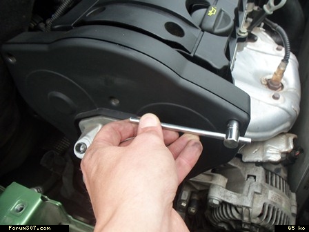

Etape 6 : On déposer le support moteur vissé sur la culasse
Il y a 3 vis à retirer
Il est possible de le retirer en même temps que le support moteur droit
Une fois déposer on voit apparaitre la courroie de distribution

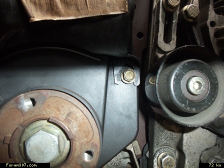

Etape 7 : Dépose du cache courroie de distribution
On dévisse l'ensemble des vis
Ne pas oublier les écrou en bas du moteur près de la poulie de courroie d'accessoire (aussi appeler poulie Damper)
Cache courroie de distribution déposer

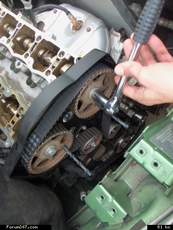

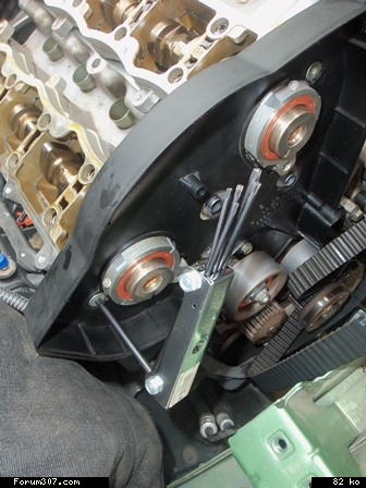

Etape 10 : Dépose des poulies d'arbre à came
Il faut déposer les 2 poulies d'arbres à came

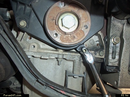

Etape 11 : Dépose du carter inférieur de courroie de distribution
A l'aide d'un jeu de clé Torx, il faut dévisser les 3 vis qui tiennent le cache inférieur de la courroie de distribution

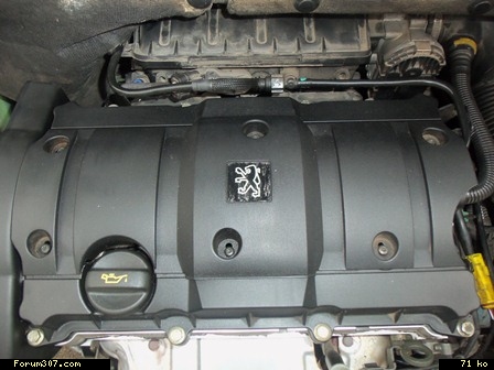

Etape 12 : Dépose du carter supérieur du moteur

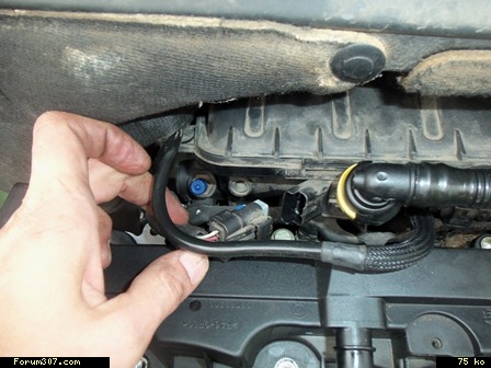

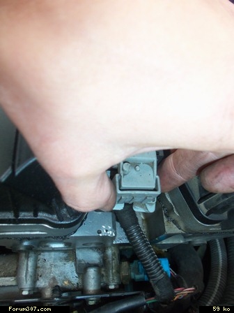

Une fois le carter supérieur déposer on à accès à la bobine d'allumage
On débranche les 2 tuyaux de dégasage
On débranche la connectique electrique de la bobine d'allumage
Connectique débranché

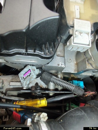

Ne pas oublier de débrancher la connectique côté injecteurs

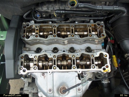

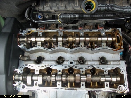

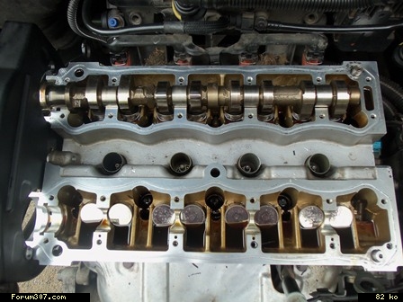

Une fois les carters moteurs déposé on aperçoit les arbres à came
Il faut maintenant déposer les paliers qui retiennent les 2 arbres à came, il faut dévisser les 10 vis sur chaque paliers, et ensuite les décoller de leurs logement, en faisant attention de ne pas perdre les 2 petites goupilles de centrage
Les arbres à came sont maintenant entièrement accessible

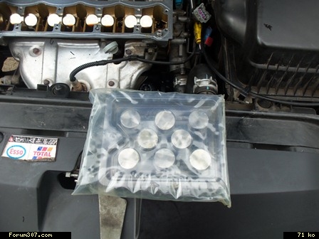

On dépose maintenant le premier arbre à came, juste en dessous se trouve les fameux poussoirs hydrauliques qui causaient le bruit caractéristique de mon moteur, il y en a 8 pour le côté Admission et 8 pour le côté Echappement
Il faut maintenant extraire chaque poussoir à l'aide par exemple d'une ventouse de poussoir de soupapes, à default c'est pas conseiller mais j'ai utiliser une point ronde aimantés pour les extraires
Il faut ensuite nettoyant le plan de joint sur la culasse, ensuite vous pouvez monter les nouveau poussoirs, en les faisant trempés auparavant dans l'huile de moteur
Les poussoirs neuf encore emballés

Pour le calage de la courroie de distribution il faut la recaler, et la retendre j'indiquerai la procédure dès que le temps me le permettra

Merci je pensai pas être très bon en tuto, le recalage de la distribution est franchement très simple une fois qu'on la fait une fois, pour la position des arbres à came je mettrai une photo de la RTA comme ça pas de soucis, mais ya rien de bien compliqué, j'ai jamais fais de mécanique auto auparavant sauf changer des plaquette de freins , faire ma vidange d'huile moteur de boite de vitesse, rénover mes optiques de phares, réparer un faisceau electrique du pulseur d'air.

Je viens de voir sur la RTA le schéma 7h et 8h, mais les 2 arbres restent bien en place quand tu remets les 2 poulies AAC ? il n'y a pas de risque de décalage quand tu serres ?
Quand j'ai remis les poulies des arbres à came, je les ai bloquer avec des mèches pour éviter que ça tourne, ça à tourner légérement quand même, mais j'ai pas eu de soucis

La poulie damper n'est pas trop dur à sortir ? une petite clef de 13 suffit ? ou il faut quelque chose pour la bloquer ?
Vivement la suite en tout cas !
Non aucun mal pour la retirer elle est pas si serré que l'on pourrais le croire, et c'est bien avec une petite clé de 13 que l'on peut la retirer, j'ai rien utiliser de spécial pour la bloquer
