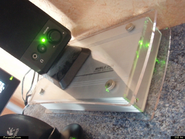

Salut à tous,
Là c'est hyper grave
J'ai un disque dur externe en usb et depuis quelque temps je le trouvais vachement lent jusqu'a ce que je ne puisse plus faire de copier/coller ou meme de deplacer un fichier que ce soit en entrant ou sortant. Du coup j'ai un peu cherché sur le net, et ce que j'ai trouvé c'est soit le bener ou le formater, les deux solutions ne me conviennet pas car avant j'aimerai quand même recuperer quelques dossiers (photos de famille et de la titine surtout, les divx les mp3 peut tjs aller les rechercher). pour ça j'essaye PC Inspector File Recovery mais je n'y pige pas trop a ce logiciel
Donc si quelqu'un pourrait m'aider ce serait vachement sympa
taille 120Go
FAT32 (oui je sais j'aurais du le mettre en NTFS)
USB
