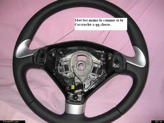

Scarface83
Inscrit le: 27 Jan 2007
Messages : 959
MessagePosté le: Jeu 09 Aoû 07 à 18:15    Sujet du message: Répondre en citant
Moi je sais comment faire Super content :D
En fait c une technique special pour klaxonner... jessaye de t'expliquer mais ca va etre dur...
Donc fais comme sur le dessin et apres essaye de tourner tes mains comme si t'essayer d'accelerer en moto...
Essaye comme ca pour voir...
Moi aussi, la prochaine ce sera pas Francaise... trop decu... Renault Citroen je savais mais pas peugeot..
