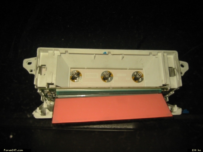

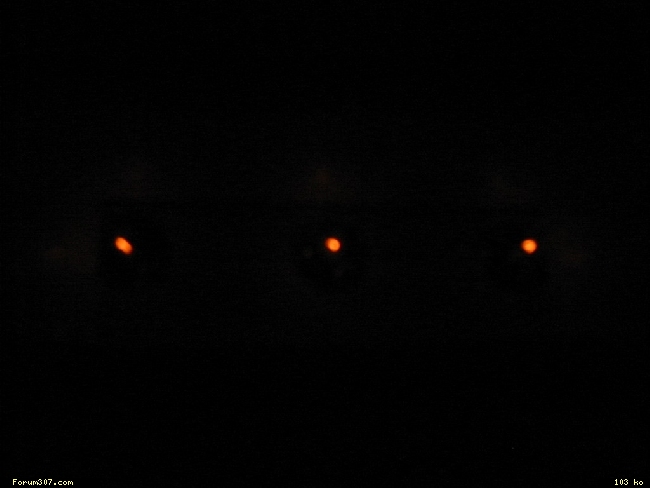

De plus, les 3 ampoules de l'afficheur sont toujours allumés faiblement. La preuve en images:
Voilà l'afficheur avec l'écran basculé pour bien voir les 3 ampoules:
Et sans le flash à l'extérieur de la voiture verrouillée depuis plus d'1/4 d'heure:
Ca m'énerve, ça !!!
