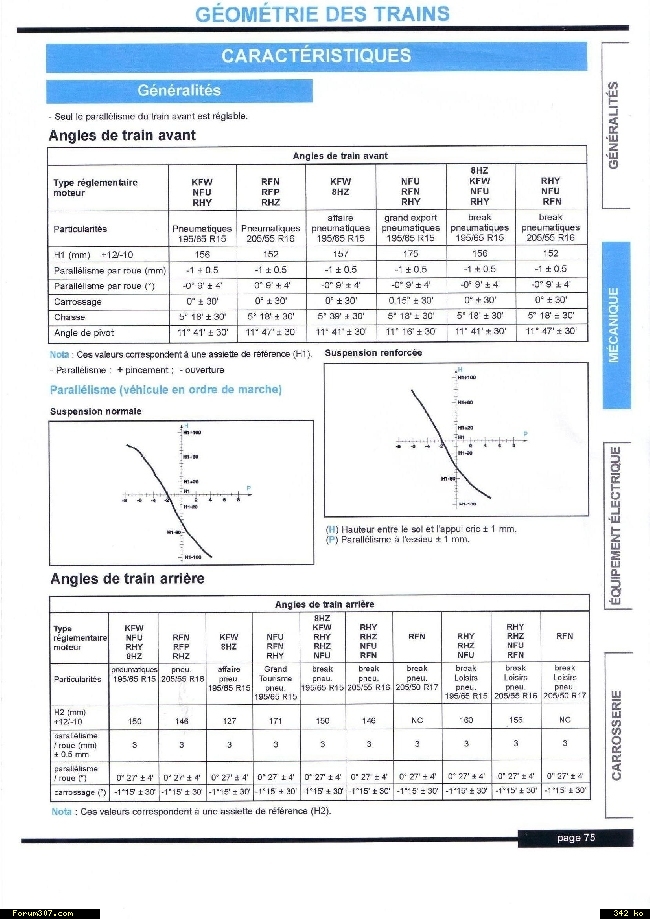

Si la voiture tire à droite, il y a des chances que le parallélisme soit mauvais.

Salut à tous
Voilà un tablaeu avec toutes les côtes de règlage constructeur
Apres un règlage Normalent on reçois un papier avec le résulat.
Reste à comparer avec le tableau,si on est dans les tolérences Wink

bien l'info merci
