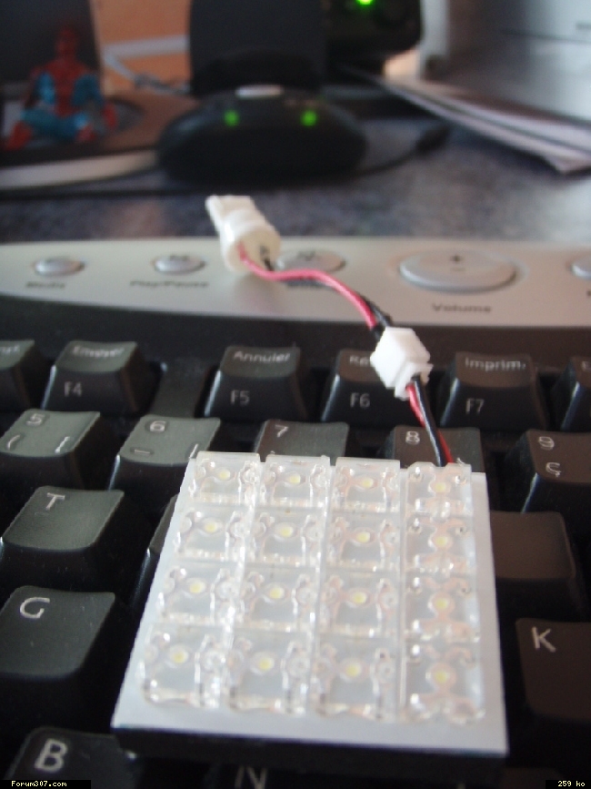

j'ai une question par rapport aux plafonniers???
Jai en effet monté un deuxième éclairage de coffre et je voudrai pas que cela reste allumé comme les plafonniers intérieurs....
Selon vous me faut il deux plaques de 4x4 ou deux plaques de4x6???
Sachant que mon deuxième éclairage est relié au premier....
Jai pas envie d'acheté et que ça reste allumé???
Merci de vos réponses si quelqu'un l'a déjà fait?

Je me permets de encore revenir sur ce topic car j'ai un soucis avec mes plafonniers....Je récapitule....
Je voudrais que cela donne comme en page 1 comme Jacky...
Voilà j'ai une 307 T5
J'ai envoyé des emails a Tuningxenon(comme m'a conseillé Yofdom) et voici sa réponse:
Bjr ok je connais pour que ça ne reste pas allumé il faut mettre dans le plafonnier arriere une led de ce type la :(Est ce une comme ça que vous avez utilisé????)
http://cgi.ebay.fr/2-ampoule-w5w-led-blanc-xenon-3D-sans-message-derreur_W0QQitemZ160318385887QQcmdZViewItemQQptZJG_FR_Auto_Pi%C3%A8ces?hash=item160318385887&_trksid=p3286.c0.m14&_trkparms=72%3A1526|66%3A2|65%3A12|39%3A1|240%3A1308
et à l'avant on peux mettre une plaque de led
Que dois-je prendre vraiment???
Ceci??
Merci de m'aider jen ai marre ca reste allumé et jai pas envie de dépensé des € a la pelle....

ben heu finalement.... perso... je trouve que le micro flux lumineux n'est pas désagréable...
J'ai 2 plaques AV/AR Clin d'oeil ;)
Voici le léger flux en question :

Ce flux est tout le temps présent ? il est pas trop intense apparemment, non ?
