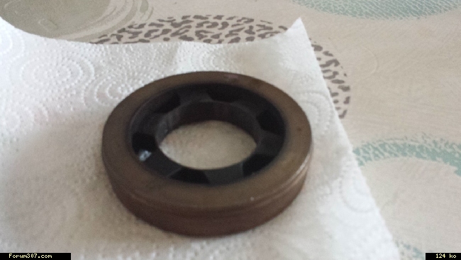

aujourd’hui , petit passage au diag pour faire un auto adaptatif ( du papillon électrique ) tout c'est bien passé , j'ai juste remarquer un" sale bruit " sur la distribution donc ouverture du cache et comme je le pensais ( même soucis que truc sur sa 206 ) masselotte qui se promène du coup je les retirer ( Peugeot le fait aussi ) et après un nouvelle essai tout est nickel Laughing
voici la coupable du sale bruit : Laughing

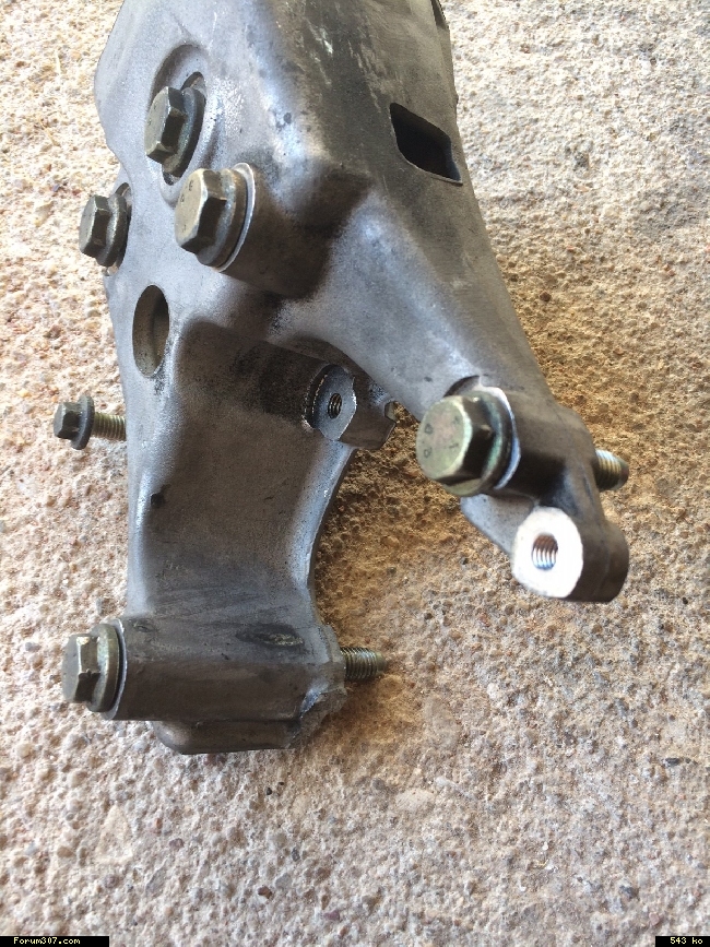

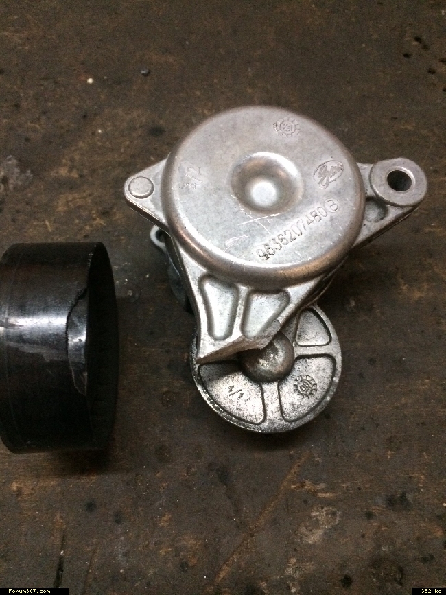

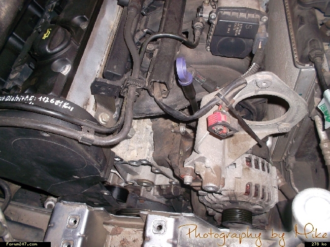

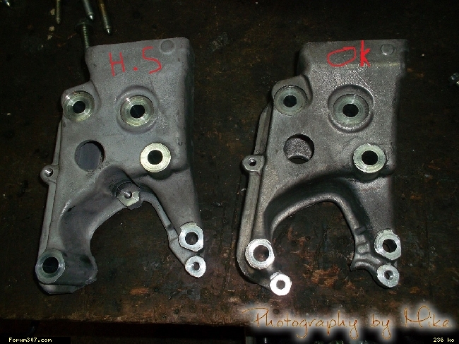

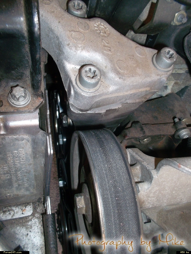

bon la voiture est à l 'arrêt depuis lundi Crying or Very sad ,
au départ j'étais parti pour un kit accessoire (commander et reçu "skf") , mais se matin au démontage je me suis aperçu que une des fixations du galet tendeur est cassée depuis un certain temps , donc commande d'un grand support --> "slug auto" Super content :D .
Ma théorie est qu'un garage a changer le kit accessoire ( date de la pièce --> 2008) et a serrer comme un bourrin sur l 'alu Evil or Very Mad --> cassé une patte et rien dire ......, à force de rouler ( vibration.... ) la seconde patte en alu (cette fois celle qui fait partie du galet tendeur ) a cassé aussi
en gros mon galet tenait juste par la courroie Rolling Eyes depuis peu .
je pense réceptionner mon grand support mercredi et remonter l 'ensemble Clin d'oeil ;)
Edité par mike86 le Dim 16 Déc 18 à 15:05
MessagePosté le: Sam 08 Avr 17 à 20:10    Sujet du message: Répondre en citant
Dans ton malheur, tu as eu de la chance. Cela aurait pu casser moteur tournant... Confused

MessagePosté le: Dim 09 Avr 17 à 10:44    Sujet du message: Répondre en citant
tout était casser , j'ai juste eu un gros coup de bol que cela ne s'éjecte pas en roulant Rolling Eyes , heureusement support identique aux 206 et Lelimac avait sa en stock pour 25 € Razz

MessagePosté le: Mar 11 Avr 17 à 17:00    Sujet du message: Répondre en citant
J'ai reçu en début après midi la pièce envoyer par Lélimac "slug-auto" ( très rapide , je suis agréablement surpris) Yeah ! Cool !!
tout est remonter et l 'auto roule de nouveau Super content :D
la nouvelle et l 'ancienne Twisted Evil ( vous remarquerez que sur la casser j'avais la possibilité de monter un tendeur de RC certainement une évolution malgré une réf identique entre 206 s16/rc /307 xsi )

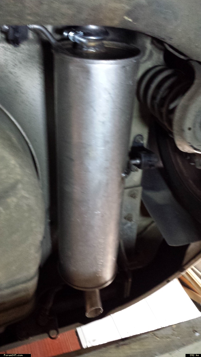

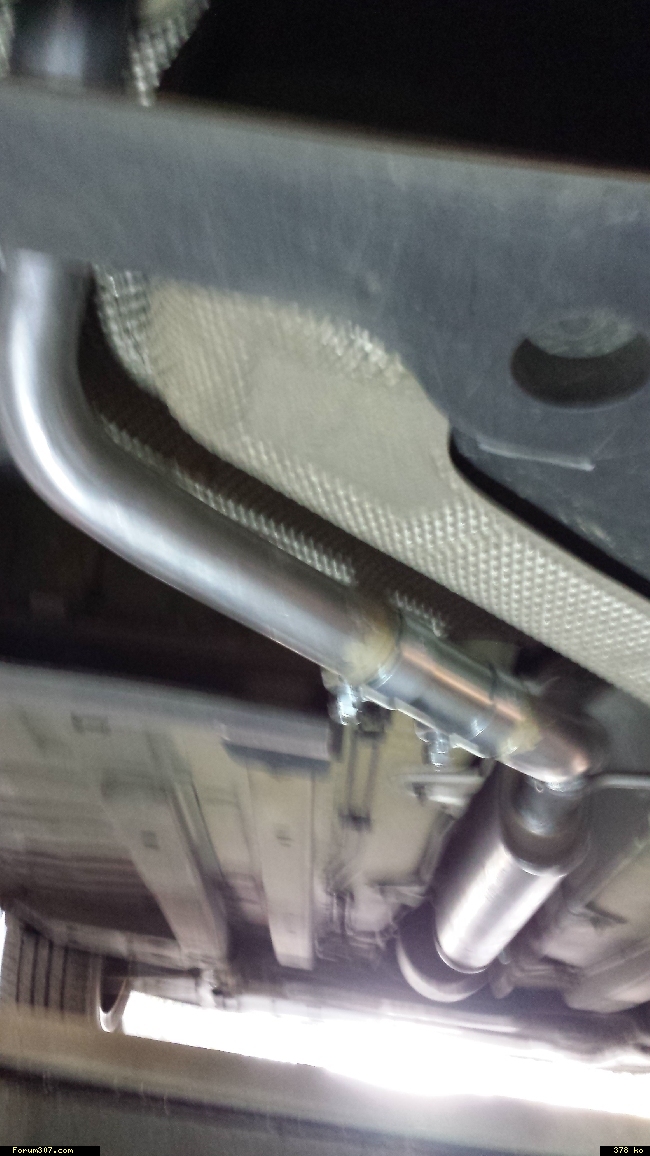

MessagePosté le: Sam 25 Nov 17 à 16:22    Sujet du message: Répondre en citant
la 307 a tout juste dépassée les 154 xxx km tout va bien , juste la ligne d'échappement qui depuis 2 ans était noté " corrosion importante à lâchée " Laughing
"commande faite sur Ebay " reçu cette semaine et monté ce matin tout est nickel , la voiture est redevenu silencieuse Wink reste plus qu'à rouler Laughing

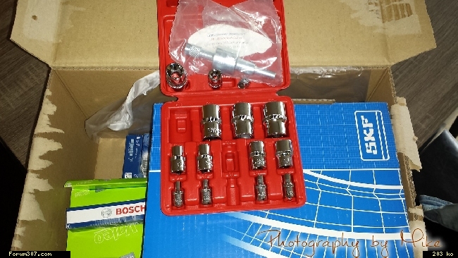

bonjours ,
la distribution arrivant , j'ai profité des remises pour tout commander Laughing
plus au passage commande des douilles femelles torx et de la pige manquante pour mon modèle , me reste plus cas ... Wink
