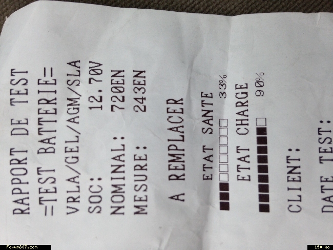

Par curiosité, j'ai quand même ramener ma vieille batterie qui affichait 12,68V sur mon voltmètre, donc apparemment bonne.
Eh bien regardez le rapport qu'on m'a édité chez un distributeur de pièces AD.
Quelques secondes ont suffi à l'appareil pour indiquer que la batterie a un problème sur l'intensité de démarrage.
La prochaine fois je commencerai par là !!
