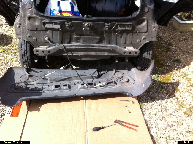

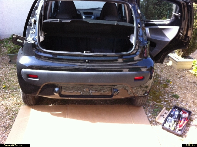

Dépose pare choc 107
Arrow Outils nécessaire
Un tournevis cruciforme
Une clef â pipe de Ø10
Un torx de Ø25
Une paire de gant pour mes petites mimines Razz
Ouvrir les portes arrière si vous avez une 5 portes
Arrow Première étape

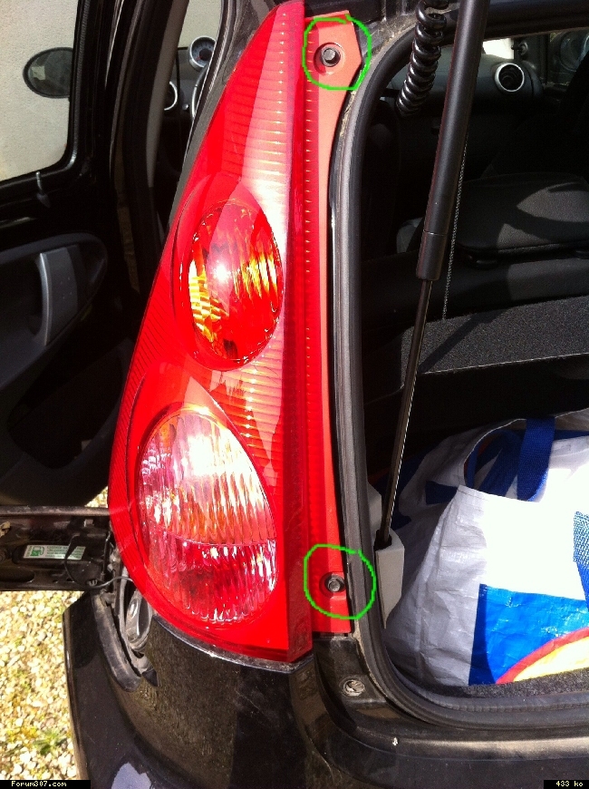

Démonter les feux arrières tout en faisant attention aux clips de maintiens.
Un écrou de Ø10 en haut et en bas.

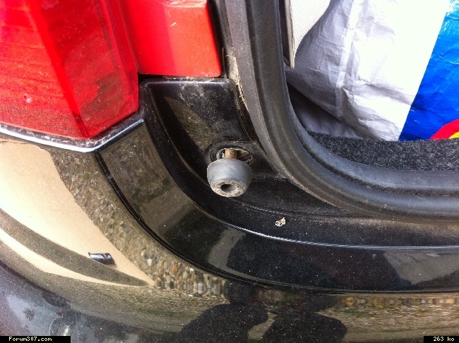

Enlever les vis butées de la lunette arrière avec le torx Ø25 (une de chaque coté)

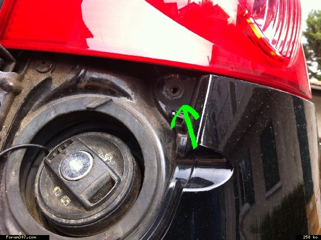

Retirer la vis de Ø10 se trouvant dans la trappe à essence

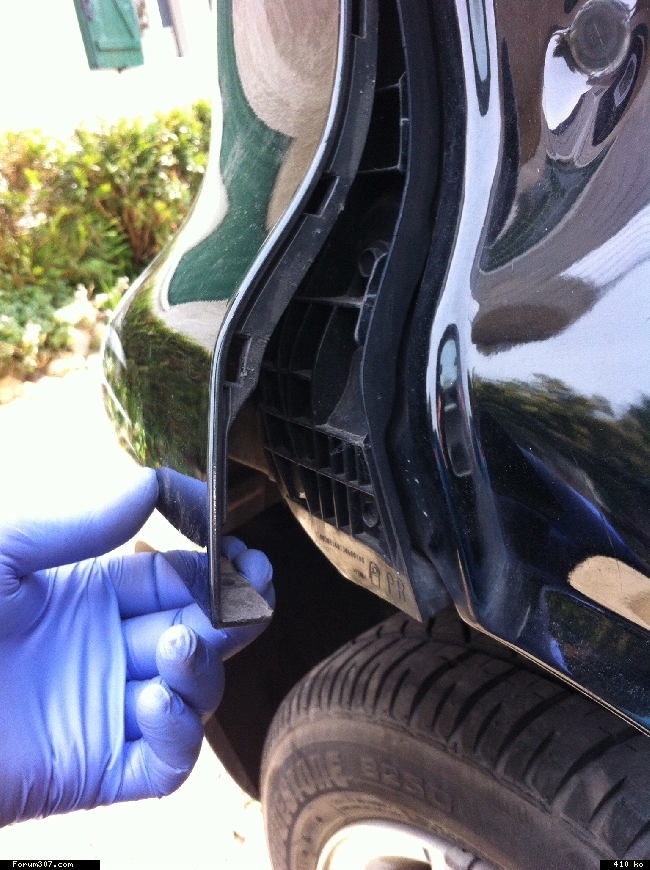

Démonter ensuite les deux "vis clips" avec un tournevis cruciforme se trouvant sur l'arrête du pare choc

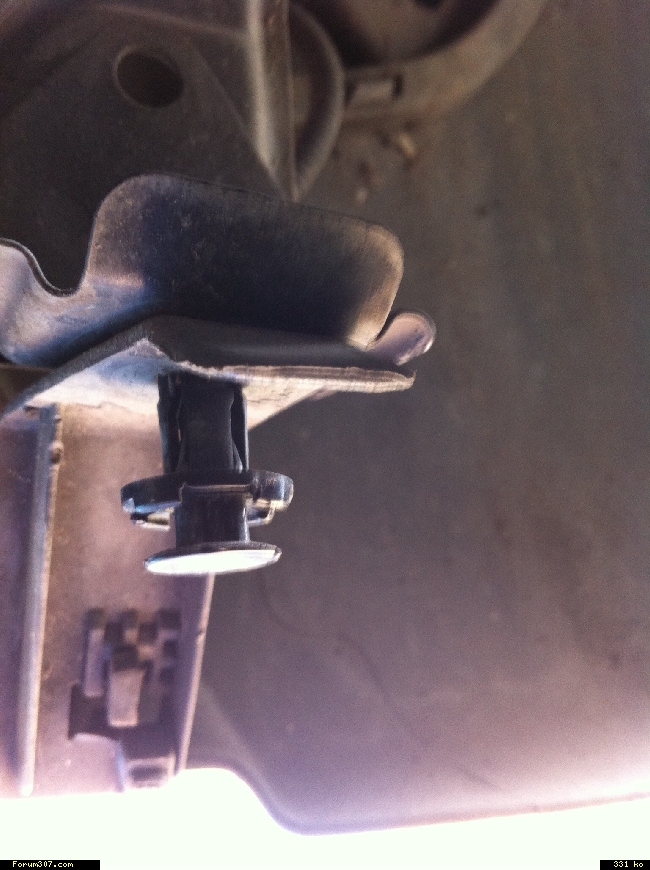

Déclipser les deux derniers clips des pattes de fixation se trouvant sous la voiture. ( il faut faire levier sur le rond du centre )

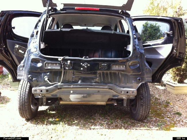

Voilà toutes les attaches sont désormaient retirées.
Pour déclipser le pare choc il suffit de tirer vers soit. ( doucement quand même)
ATTENTION bien tirer sur le pare choc et non sur l'entretoise de maintien)
Faire de même de l'autre coté

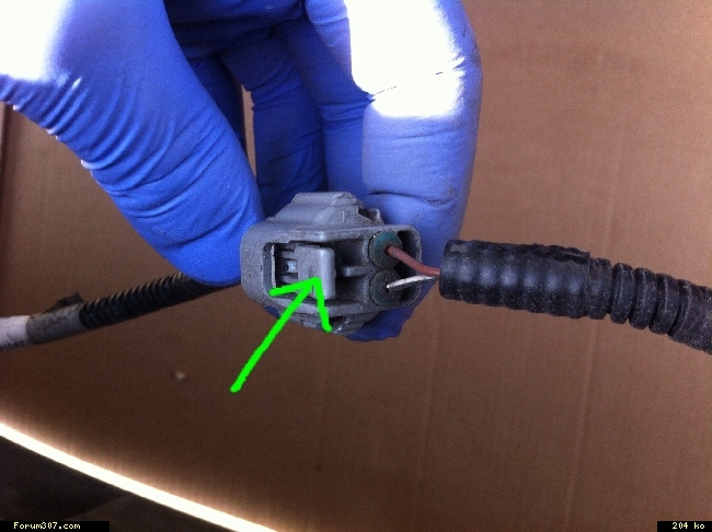

ATTENTION ne pas tirer trop fort en le retirant, il y a les faisceaux de lumières de plaque.
Retirer les fiches de l'éclairage de plaque
Faire pression sur la languette et tirer
Et voici une fois tout finis. Cool

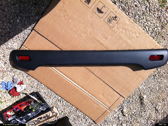

Pour ma pars, j'ai du récupérer le bandeau.
Un ptit coup de propre avant remontage
Avant
Après
Et voilà un beau pare choc tout neuf Cool
