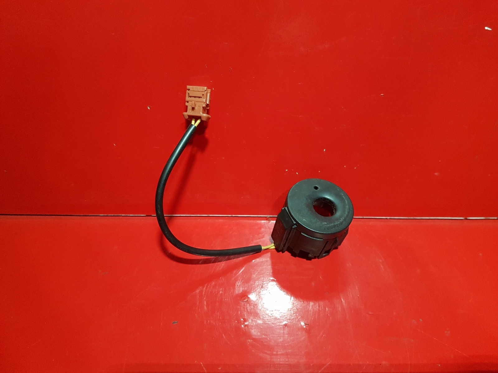

Antenne Bague Transpondeur neiman la pièce en plastique noir
Messages : 17027
MessagePosté le: Ven 25 Jan 19 à 14:11    Sujet du message: Répondre en citant
https://i.ebayimg.com/images/g/rqMAAOSwo4pYkit0/s-l1600.jpg

après pour controler si l'onde passe il faut un outil spécial que juste les pro ont .mais pour moi c'est une piste à explorer

effectivement le cache plastique autour n'est pas bien en face il cache le petit trou sur la bague dont tu parles car juste mal remboité par l'ancien garagiste qui nous l'a vendu..
quand je l'ai remonté et mis le contact avec les deux clés ( je les fais deux trois fois avec chacune des clés) la centralisation ne clignote plus... et au dernier essai malgré la remise en place du cache , la centralisation a reclignoté, mais je me demande au final si le plastique ne bloque pas l'onde comme tu dis... apres est ce que c'est par la que passe l'onde ??? tel est la question pour moi elle réagity avec la résistance de la lame en contact dans le neiman non ?
effectivement une piste a explloiter, dès que je peux je vais démonter le tour du com 2000 voir si y a pas une connectique défectueuse ou uatre, merci de l'éclaircissement même si la panne et le sujet sont loins d etre clos je pense. on avance tout de même!!!

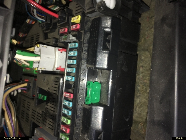

tiens,tiens,tiens masi qu'est ce que j'ai trouvé.... j'étais en train de voir pour les fusibles car j'ai mon ampoule arrière gauche de feu stop qui ne fonctionne pas, je sors le livret des fusibles et la...
fusible numéro 16 manquant ( bsm alarme airbag....)
bon j'ai toujours pas réussi a réparer mon ampoule mais est ce que toutes ces conneries ne viendrait pas simplement de la ? le BSM serait il alimenté autrement ou shunté ? est ce que je risque un déclenchement de l'airbag en remettant le fusible 16 ? bref ça pourrait correspondre aussi avec l'erreur de PP2000 au niveau du COM 2000 circuit ouvert niveau 2 ... ?

MessagePosté le: Jeu 31 Jan 19 à 12:54    Sujet du message: Répondre en citant
possible que ce fusible n'est pas monté à l'origine sur ton modèle ?pas d'alarme

MessagePosté le: Jeu 31 Jan 19 à 13:02    Sujet du message: Répondre en citant
il est vrai je n'y ait pas pensé.. pour l'alarme.. aucune idée, je risque quelque chose en y mettant le fusible ?

MessagePosté le: Jeu 31 Jan 19 à 13:06    Sujet du message: Répondre en citant
tu risques rien autrement tu débranches la batterie 1/4 d'heure si tu as peur

MessagePosté le: Jeu 31 Jan 19 à 13:34    Sujet du message: Répondre en citant
j'aimerais bien éviter de faire péter l'airbag si tu vois ce que je veux dire ^^
