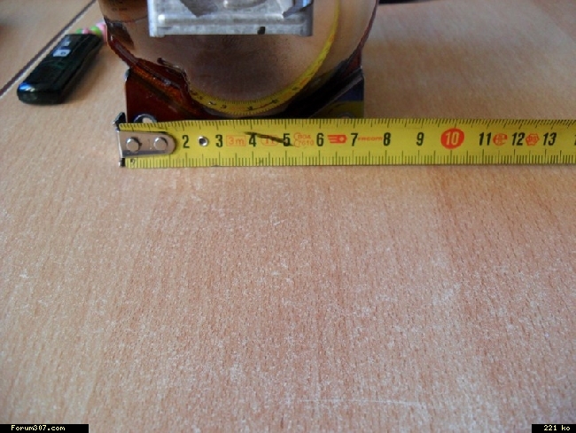

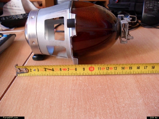

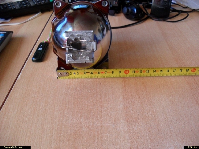

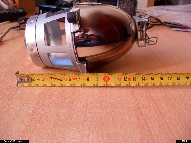

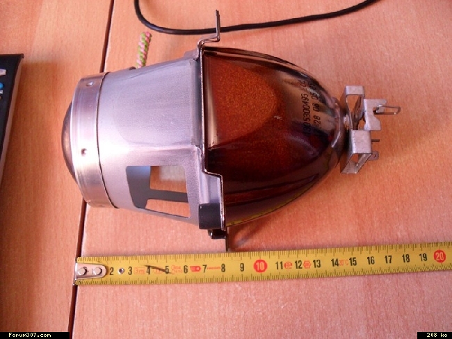

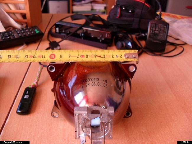

Mecano.S
Inscrit le: 13 Mar 2011
Messages : 9101
Localisation : Sarthe (72)
MessagePosté le: Dim 20 Jan 13 à 09:57    Sujet du message: Répondre en citant
oui j'ai les cote, faut que je poste les photos

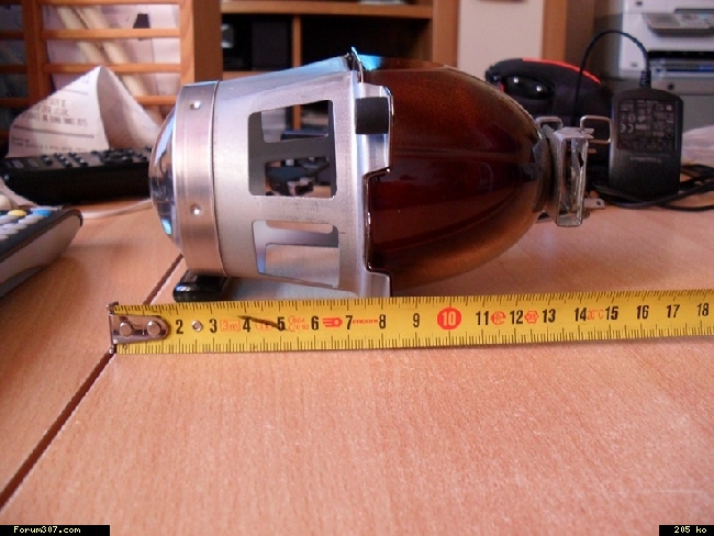

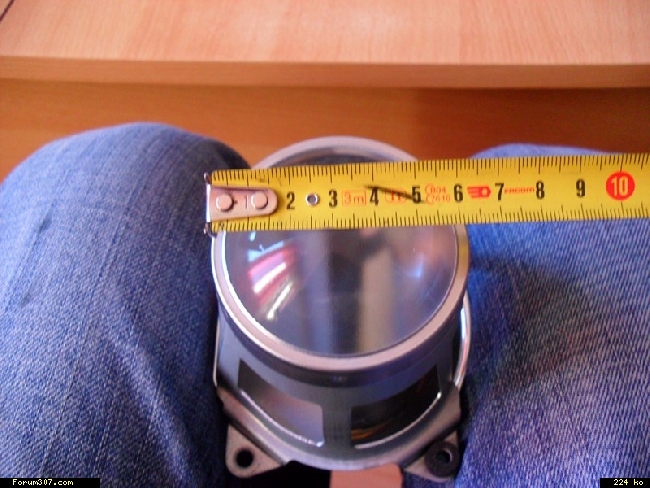

Mecano.S
Messages : 9101
MessagePosté le: Dim 20 Jan 13 à 12:51    Sujet du message: Répondre en citant
diabolyk34
Inscrit le: 27 Sep 2010
Messages : 1129
Localisation : Montpellier
MessagePosté le: Dim 20 Jan 13 à 13:17    Sujet du message: Répondre en citant
parfait merci beaucoup à toi maintenant je vais essayer de trouver mon bonheur Clin d'oeil ;)
