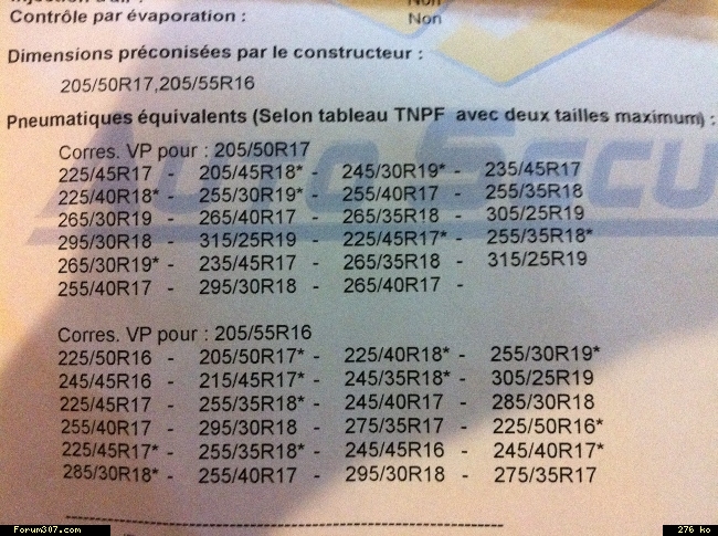

Quand je suis aller au 2eme CT, j'ai réussi a voir les données technique de mon véhicule: ( prise avec mon iphone )
La petite * = EL ( indice de charge renforcé)
Mais j'ai pas tout compris ce tableau....

Du 315/25/19 sur une 307 ? ça passe tranquiiiiille ! Monsieur VERT ...

^^ ce tableau c'est donc toute les dimensions que je peux mettre ?

oui même les pneus de F1!!!! Question Exclamation Laughing
Bah non justement, juste les équivalences de circonférence de roulement.

ok donc je confirme que si je monte des 18 pouces sur ma 307 2l 136 ch c'est pas homologuer, donc pas assurer et sa passe pas au CT.
Donc conclusion je rester avec mes 17 challengers.
Merci j'ai bien fait de demander avant d'acheter ces jantes.
Biensur que si c'est homologué si tu passes a du 225/40 R18 il faut pas que tes pneus depasse de tes ailes et que la circonference soit inadaptée donc çà passe au CT par contre le 19 non.

C'est pas un problème de dimension de pneu, mais plus sur l'indice de charge, le CT est ok pour en 220/40/R18 et l'indice de vitesse c'est pas un critère de refus, mais par contre la vue que en 17 pouce l'indice de charge est 93 mini avec un flan de pneu a 50, et que 18 pouce je passe a un flan de pneu de 40 ( soit -10) et que l'indice de charge en 18 c'est max 92 ( soit en dessous de 93). Ba c'est recaler au contrôle technique.
Après c'est pour mon modèle de voiture une 2L HDI 136, je sais pas si pour toute les 307.
