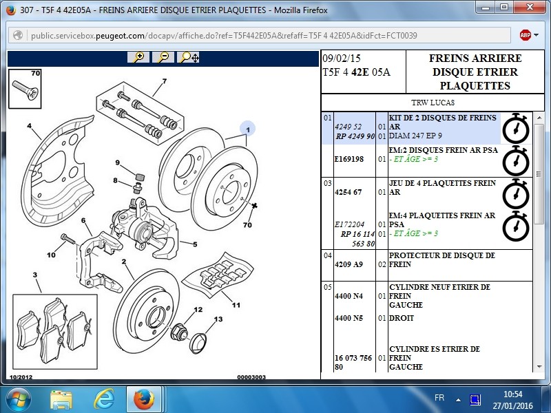

il faut faire confiance aux réf service box peugeot pour chercher sur oscaro
spawn59
Inscrit le: 05 Jan 2007
Messages : 845
Localisation : ABSCON
MessagePosté le: Mer 27 Jan 16 à 11:06    Sujet du message: Répondre en citant
ok la 2e reference c'est quoi du coup -et age >3 ?
ou sont situer les roulements car je ne les vois pas du coup ?

-et age >3
c'est la sous marque mois chère qu'ils vendent dans le réseau mais il faut se servir des réf que je t"'ai donné !
