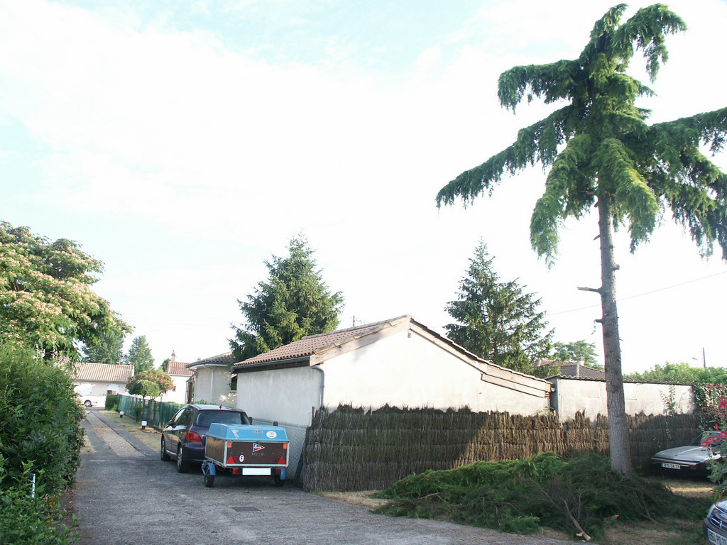

ben montre moi une photo de ta remorque et dis moi approximativement combien elle pèse à vide et en charge.
Et ta conso actuelle ainsi que ta motorisation. (et la voiture qui tracte).
Je te dirais tout ensuite
Dans tous les cas une remorque te fera moins consommer qu'un coffre de toit et tu pourras la "parquer" sur ton lieu de vacances.

Bah j'espère que tu la laveras et que tu y mettras de vrais pneus. Tu vérifieras le fonctionnement de chaque feu individuellement qq jours avant ton départ... Le tout n'est pas forcément de voir (ce que beaucoup de gens pensent à tort).... mais aussi et surtout d'être vus !
De plus je te conseille avant ton départ, si tu ne pratiques pas régulièrement, de l'atteler et d'aller faire quelques tours pour voir si tout va niveaux roulements etc.
La pression des pneus est très importante, il faut pas qu'ils soient trop surgonflés (ta remorque sautille tout le temps) ou trop sous-gonflés (tes pneus accusent tout et se plient bcp) auquel la structure morfle. Il faut d'ailleurs s'arrêter au bout de 20/30 bornes de d'autoroute et vérifier la pression des pneus et qu'ils ne s'échauffent pas trop.
Il faudra aussi regarder l'indice de charge que tu as mis normalement je dirais que du 2,2 bar c'est pas mal. Mais il faut voir après quelques kilomètres si la remorque bouge trop ou pas à haute vitesse.
Les éléments les plus lourds doivent être répartis au niveau de l'essieu, les éléments les plus léger en avant et en arrière.
Le maître mot est de répartir la charge le mieux possible entre l'AV et l'AR... idem entre coté droit et gauche.
Si tu charges trop l'AV (devant l'essieu) la voiture accusera beaucoup le poids, ça forcera plus sur les amortos AR de la voiture.
Si tu charges trop l'AR (derrière l'essieu) voire tu mets de plaques de béton qui dépasse de 1m50 de la remorque par exemple, tu risques très fort la mise en lacets de ta remorque (louvoiement qui peut emmener la voiture et....
Tu as une bâche pour fermer ?
Un point indicateur par exemple. Quand ta remorque est sur roues, à vide, tu peux facilement"porter" la flèche.
Chargée tu dois pouvoir faire de même, car le poids à la flèche ne doit pas dépasser 70kg normalement.
Toutes ces astuces ne sont que bon sens, ça peut paraitre long et compliqué mais franchement c'est le béaba d'avoir un bon attelage et mettre tous les risques au placard.
Un bon attelage tu peux rouler des milliers de km sans le moindre soucis et à des vitesses élevées si tu le souhaites... tant que la voiture tractrice avance.....

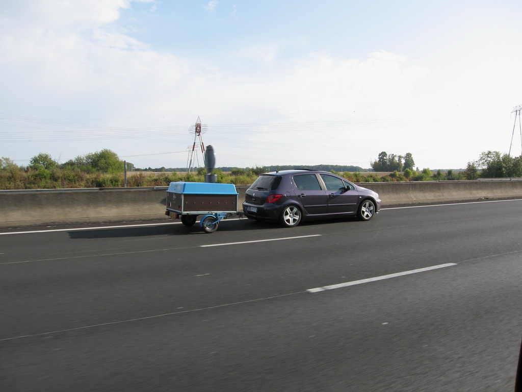

En ce qui concerne la 307 même BVA aucun soucis, si tu fais 8L5 environ, tu va augmenter vers 9L5 ça dépend de la vitesse.
Je sais à qu'à 130/140 avec ma petite remorque (poids à vide de 100kg PTAC 450) ma conso passe de 7L5 à 8L5, bon j'ai plus de couple et plus de puissance. Du fait de sa taille, elle est pile dans l'aérodynamique de la voiture, donc l'augmentation de consommation est très limitée, par rapport au volume emmené (environ 1m3 avec coffre)
Avec ma grosse remorque à vide et je passe de 8L à 9L5. (poids à vide 400kg)
En charge (1t) je monte à 10L5 à ISO vitesse.
Mais c'est surtout du à la taille et la largeur de celle-ci, elle dépasse de la voiture et là c'est assez castrateur... mais elle prend 3,4m3 avec 1 seule ridelle (près de 5m3 avec les 2 ridelles)
