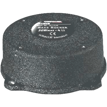

& pour ceux qui vont se demander ce que c'est que les dits godes ...
Haut-parleur vibreur BR-25 BODY SHAKER
http://www.homecinema-fr.com/forum/viewtopic.php?f=1026&t=13560000&sid=06fdb1ceb85f53e225ecf070f220f5e5&start=1200
Néoprene a écrit :
& toujours dans la même logique, priorité à ce qui fait du bien à son popotin :miam:
montage des vibro_machin (4*M8 10-9)
version siège hauteur normale
version nain (ou titben, ça marche aussi Arrow élévation maxi)

2e- les vibro-godes confirment leurs limites (voir post ci dessus) mais aussi leur incontournabilité: 100% des personnes ayant écouté la voiture gueulent pour que je les remette moins de 10s après que je les ai coupés Wink

L'objet de l'upgrade est de jouer avec un autre vibro_gode_qui_fait_du_bien_à_son_nunusse, le baby ButtKicker®, déjà évoqué dans un autre thread.
dépose siège :
A noter que chu assez content de la finition des 2ndes plaques support de gode: la peinture un peu vieillie, griffée & poussièreuse est exactement werdique comme l'ossature du siège. Excellent camouflage :miam:
explication du pourquoi parfois ça coupait: fil d'origine en 0.00025mm² cisaillé Confused
new gode, new support pour gagner quelques cm de hauteur
là, là finition, euh.... c'est brut, à peine dépoli Embarassé..
notez au passage que nonobstant le nargage de quelques (pluriel) gouroux du caraudio, il n'a toujours pas été fait usage de kömacel
comparo in situ buttkicker / monacor
que ce soit en taille ou en masse, & je ne parle pas de la peinture ultra kitch Confused, le truc rouge fait vraiment figure de jouet made in taïwan Sad
idem installé

Idea Réforme du buttkiker© pour le motif que à cause que :
ça fait trembler tout, y compris le popotin, mais pas l'intérieur du gras
Arrow reviendage aux valeurs sûres déjà testées : le monacor BR25
ça c'est pour Fafam31 & ça cause de non parallélisme & de coplanairité Monsieur VERT ...
le truc rouge va à la poubelle, les trucs noirs reprennent leur place
... Pis si on pousse suffisamment fort, il est possible de reboulonner le siège
VrooOOOom ! & c'est validé sur linkin park à donf (enfin à donf pour mes oreilles de vieux, soit light pour vous les jeunes)
