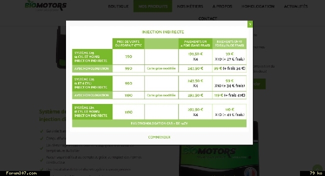

Salut la compagnie,
Ils (les revendeurs, installateurs de kits flex et ceux qui nous gouvernent) ont trouvés un excellent moyen de se faire énormément de fric sur le dos des automobilistes. Quand toutes les voitures essence seront équipées de kits, pensez vous que le prix du E85 restera bas?
Voilà les prix de kits chez un installateur. Regardez ça vaut le coup....
Faut quand même pas abuser, on nous prend vraiment pour des distributeurs de billets.
