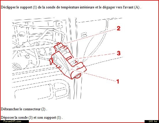

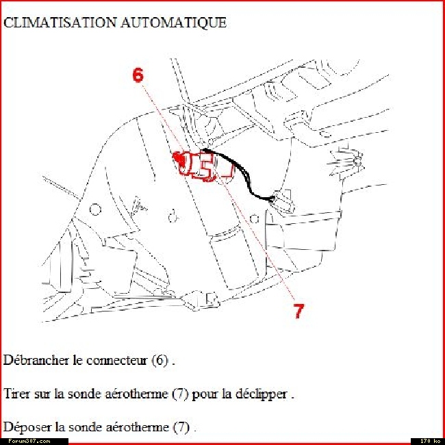

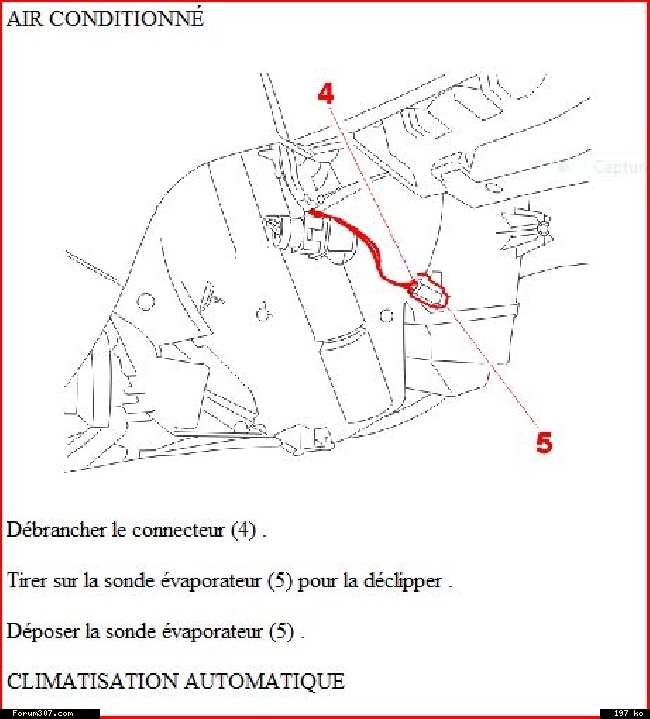

J'ai l'impression qu'il y a plusieurs sondes
J'ai trouvé cela pour mais par pour une bizone
Sonde Aérotherme
Sonde evaporateur
La sonde de température
J'ai démonté le coté pour voir les deux autre sondes
elle était bien branché
Par contre j'avais un cable du RT3 que j'ai monté qui passé pas loin
Je me demande donc si celui si n'a pas perturbé l'une des deux sondes (évaporateur ou aérotherme) en les touchant?
J'ai donc fait passé mon cable un peu plus loin pour éviter tout contacte.
J'ai l'impression que la clim re-fonctionne mais faudrait que je teste vraiment pour en être sur car la j'avait pas trop le temps ...
307 sw Quiksilver 1.6 HDI 110 + RT6 couleur
