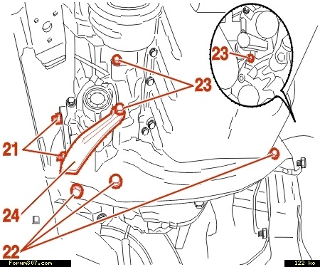

dite, ya quoi qui tiens la boite derriere le moteur ?

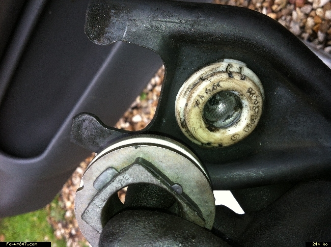

Hello,
Bonne nouvelle j'ai enfin enlever ce vm et remis le nouveau avec l'embrayage il me reste juste la butée a remettre .
Comment elle se remet ??? ( je voit pas et l'ancienne était complètement péter donc pas servable comme exemple!

Bon pour la butée j'ai de l'aide sur un autre forum !

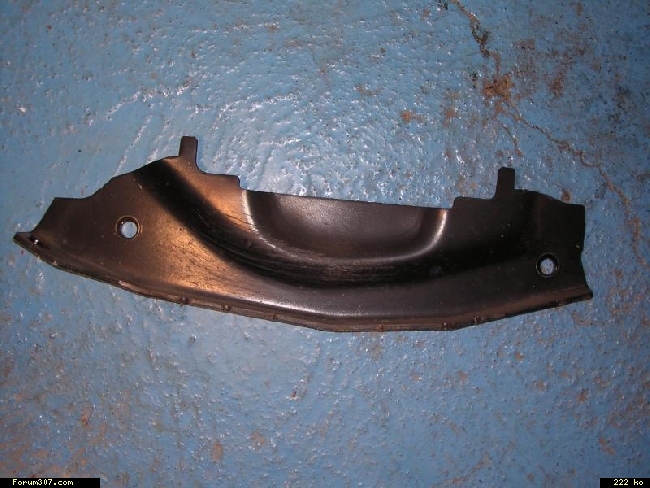

Slt, finalement t'en ai venu à bout mais est ce tu as trouvé d'où venait la pièce métallique? Sinon tu n'as pas de bruit lorsque tu embraye et débraye (type bruit moteur different)?

Salut ,
Alors pour le bruit ( plus comme avant) mais parcontre je trouve ma pédale d'embrayage plus souple mais fonctionnel hein et pour la pièce que tu parle c'est laquel ?( celle. Envoyer en photo ?) si oui c'était un réservoir a air pour les eletrovanne :-D et si non bah je voit pas de quoi tu parle lool

Salut, beau travail,
finalement, as-tu déposé la transmission droite?
Pour sortir la boîte, faut-il uniquement descendre l'ensemble moteur-boîte coté gauche? Ou faut-il également descendre le berceau comme sur les 406 hdi 110?
