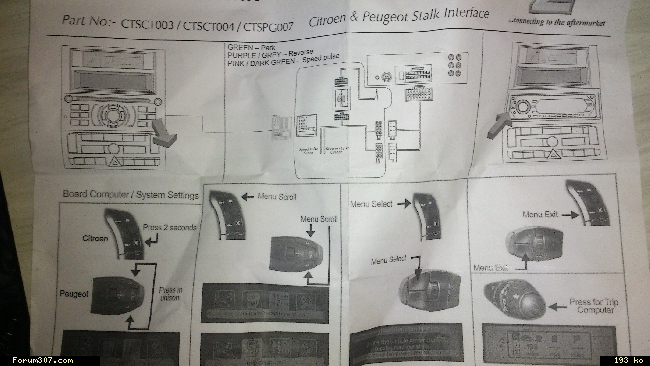

MessagePosté le: Mer 27 Mar 13 à 16:00    Sujet du message: Répondre en citant
Tout a été commandé dimanche 17 mars
- autoradio Sony MEX-BT3900U Autoradio (reçu le mercredi)
- cablage (reçu ce matin car par avion)
Détail du cablage commandé (chez dynamicsounds00 sur Ebay) :
- Peugeot Amplified Fakra Antenna Aerial Adaptor DIN (250699720515)
- Philips Blaupunkt CD Stereo Release Removal Keys Tools (350399853188)
- SONY - PEUGEOT 207 307 407 Steering Wheel Stalk Adaptor (350269018281)
Installation : 10 minutes chrono
Connerie à ne pas faire : pensez à régler l'espace lorsque l'on installe le support de l'autoradio. En effet, j'ai enfoncé le support à fond, tordu les aretes pour bloquer le tout, et en enfonçant le poste je me suis aperçu qu'il était trop profond par rapport au rangement du dessous.
Bilan : Fonctionnement parfait de l'autoradio avec les commandes au volant, volume, plage suivante, frequence suivante, mode suivant etc...
Bemol : impossible de regler l’ordinateur de bord : consommation, restant à parcourir etc, heure, etc, mais je crois avoir lu sur ce forum que c'etait juste un cable à bouger <totalement faux, il faut utiliser la commande essuie glace, voir post ci dessous, merci skymike0307
Voilà, si ça peut servir, ce poste avec ces cablages sont impec avec la commande au volant, et si je trouve le probleme pour pouvoir accéder à l'ordinateur de bord je le rajouterai ici

MessagePosté le: Mer 27 Mar 13 à 18:14    Sujet du message: Répondre en citant
euh pour passer de consommation, km restant etc, c'est sur le bouton du commodo d'essuie glace et ca fonctionne encore.
pour entrer dans les reglages de l'ordinateur de bord, tu appuies sur le bouton suivant + précedent de la commande au volan, en meme temps Clin d'oeil ;)
normalement t'as la notice avec l'adaptateur qui t'explique tout ça Clin d'oeil ;)

MessagePosté le: Mer 27 Mar 13 à 18:49    Sujet du message: Répondre en citant
merci skymike0307 je viens de modifier mon post, effectivement je ne sais pas lire, car, honte à moi, j'avais bien la notice Embarassé..
Bref donc tout marche à la perfection
