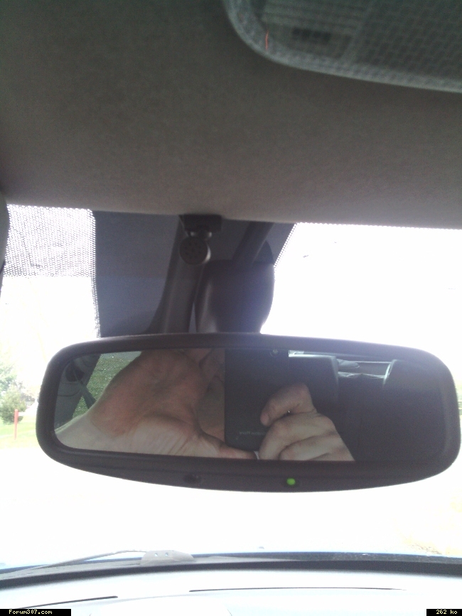

MessagePosté le: Lun 11 Mar 13 à 11:06    Sujet du message: Répondre en citant

Bonne position. Je voulais le mettre ici quand tu me l'as dit mais je trouvais ca chiant de devoir passer le fil sous la garniture lol >.<

Ça va vraiment tout seul à passer. Juste à enlever la garniture du montant du pare-brise gauche (plus facile ensuite de récupérer ton câble en passant par le BSI et l'amener ensuite derrière l'autoradio). Pour le haut, juste à écarter ton ciel de toit. Wink

Si on met le micro dans l'emplacement prévu au plafonnier, la portée de la voix n'est pas correct au téléphone ?
MessagePosté le: Lun 11 Mar 13 à 20:41    Sujet du message: Répondre en citant
Je pense que oui mais je n' ai pas ce plafonier spécifique

le cable est assez long pour courir derriere et remonter dans les garnitures? woow il me semblait pas ^^

Si, largement. Je suis à moins de 10 cms et il me restait au moins 30 cms, voire + derrière l'autoradio. Wink
