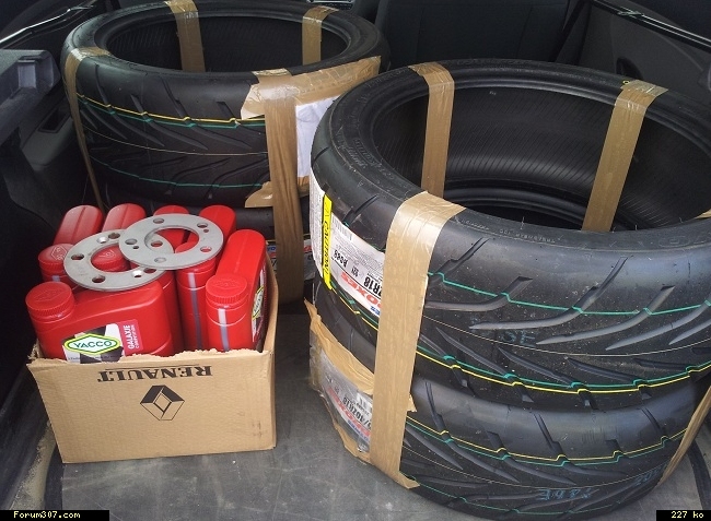

prochaine sorti le 23/06 du coup.....4 gommes, une vidange moteur et boite...les câles sur la photo, ce sont des câles de 5 mm de clio cup.
Je vais les poser avec mon jeu de jantes de R' pour éviter que ça frotte..en effet, j' ai un p'tit souçi de déport maintenant pour les monter depuis les combinés.

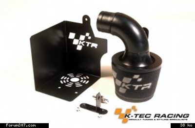

sinon, d' içi là, j' devrais reçevoir ce kit de chez KTEC....à tester...on verra bien

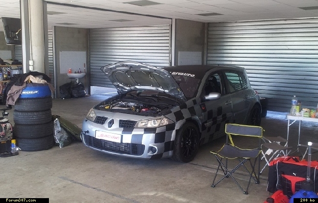

A ma dernière sortie circuit du 23/06, j' ai laissé une segmentation, entres autres, sur le carreau, sur mon cylindre 3.....
après 10 min de roulage, de ma première session, j' ai vu de la fumée sortir de devant...après un retour au stand, dans la foulée, et le capot ouvert, je me suis rendu compte que je crachais de l' huile par la Dump Forge, du coup arrêt des jeux pour la journée. L'huile sur le bloc bouillonant, c' est pas top J' ai pensé en premier à une mort "lente" de mon turbo mais après contrôle, il n' y avait rien de particuliers sur ce dernier, par contre après la prise des compressions, la chôse fût vite comprise et à chaud, titine avait tendance à tourner sur 3 cylindres....bref, il fallu réfléchir à la suite à prendre et ce fût un peu délicat sur le choix idéal à prendre.
Après mure réflexion et avoir pesé le pour et le contre ( je m' étendrais pas trop sur le sujet, c' est trop long... lol ), je parts sur le remplacement de mon bloc par un bloc et turbo, à y être, en échange standart.
Donc on devrait s' attaquer à ça dans quelques semaines
sinon quelques malheureuses photos de cette journée....
et titine dans son box "vide" de ces copines......
m' enfin, c' est pas grave....c' est le jeu........on reviendra
