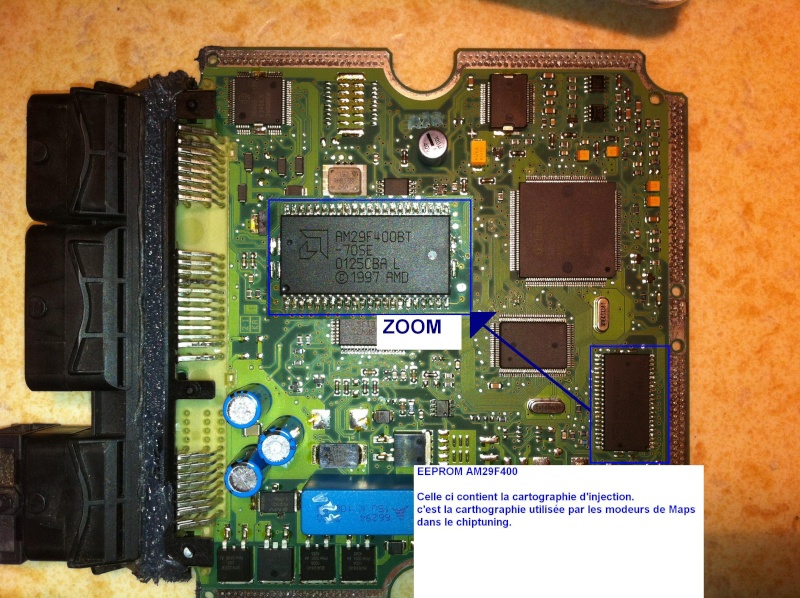

zamaz, on peut télécoder directement un calculo non vierge ? ou il faut réinitialiser l'eeprom ?
Messages : 17005
MessagePosté le: Ven 30 Nov 12 à 15:25    Sujet du message: Répondre en citant
je ne suis pas spécialiste mon ami!!
on peut transférer l'eeprom sur un autre calculateur pour conserver le pin je sais ,après cela dépasse mes compétences Crying or Very sad

MessagePosté le: Ven 30 Nov 12 à 15:30    Sujet du message: Répondre en citant
re
Dessouder l eeprom et le resouder c est se que mon pote doit essayer de faire .
Cela je suis capable de le faire ,a condition de savoit ou se trouve se fameux eeprom,y as t il un tuto

normalement l'eeprom a souder c'est pour le BSI.
Le calculo n'as pas besoin du code PIN lors du télécodage (ou alors pas directement, le BSI lui fourni pendant le télécodage automatiquement)

ok,alors je ne sais plus j ai tellement lu et relu des articles sur les forums.
j avais cru lire que l eeprom etait sur calculo et que le bsi rien
alors on vas attendre chockman

slt,
la partie antidemarrage est sur le BSI, si transpondeur clé reconnu par le BSI alors celui ci envoi l'ordre au calculateur de se deverrouillé et là tu pourra demarrer ou ,si ton calculateur te le permet via obd, lire/ecrire sur la memoire du calculateur (souvent pour modifier la cartographie moteur)!
Donc si j'ai bien compris tu souhaite d'abord changer de calculateur?pour cela ton ami l'a compris il doit extraire le dump de ton calculateur et l'injecter dans le nouveau (dessouder/modifier/ressouder)!mais de là a te supprimer ton probléme je sais pas trop!
