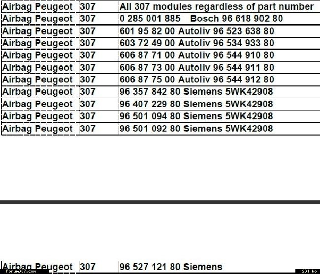

MessagePosté le: Dim 23 Sep 12 à 19:52    Sujet du message: Répondre en citant
J'ai trouvé une liste des calculateurs de 307, je ne sais pas trop où le poster et si ça peut servir à quelqu'un...
