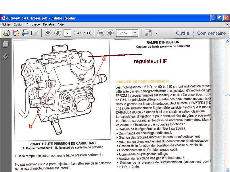

sur la pompe HP ,je te cherche un schéma !

c'est cette pièce sur la pompe HP:
Edité par zamaz le Lun 27 Aoû 12 à 14:10

Merci beaucoup, je vais vérifier les connections et voir si je peux me trouver la bestiole!
