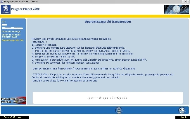

MessagePosté le: Lun 27 Aoû 12 à 17:31    Sujet du message: Répondre en citant
Peut-être une resynchro de la clès à faire... Clin d'oeil ;)

MessagePosté le: Lun 27 Aoû 12 à 18:00    Sujet du message: Répondre en citant
et comment tu fais ca une resynchro ??
Messages : 16993
MessagePosté le: Lun 27 Aoû 12 à 18:09    Sujet du message: Répondre en citant
c'est noté dans le manuel de bord Wink

merci Clin d'oeil ;) j'essayerai demain en espérant que ça marche Clin d'oeil ;)

MessagePosté le: Mar 28 Aoû 12 à 13:46    Sujet du message: Répondre en citant
bon la resynchro ça marche pas ou alors je suis nul lol et si j'appuie sur le bouton de centralisation intérieure ça verrouille bien mes portes Rolling Eyes
