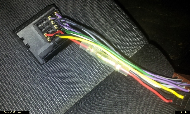

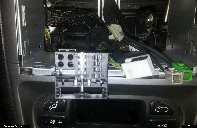

Après avoir reçu l'entretoise et le faisceau (photo2) je me suis empressé de monter tout ça.
Pour l'entretoise pas de problème ça correspond parfaitement.
Par contre j'ai toujours un problème, l'autoradio ne s'allume pas.
Voici les connectiques que j'ai en sortie :
Je ne sais pas à quoi correspond le petit bloc blanc ni les petits carrés gris et vert mais ce n'est pas connecter avec le faisceau.
là c'est le faisceau que j'ai reçu :
Qui est bien indiqué pour 307 de 2004.
et là le bloc connectique de l'autoradio :
J'ai bien connecté tout cela bien ensemble mais l'autoradio ne s'allume toujours pas. J'ai bien vérifié, y a pas 36 solutions non plus ça se branche ensemble point.
Est-ce un problème de l'autoradio ou me manque t-il quelques choses ?
Merci pour votre aide Clin d'oeil ;)

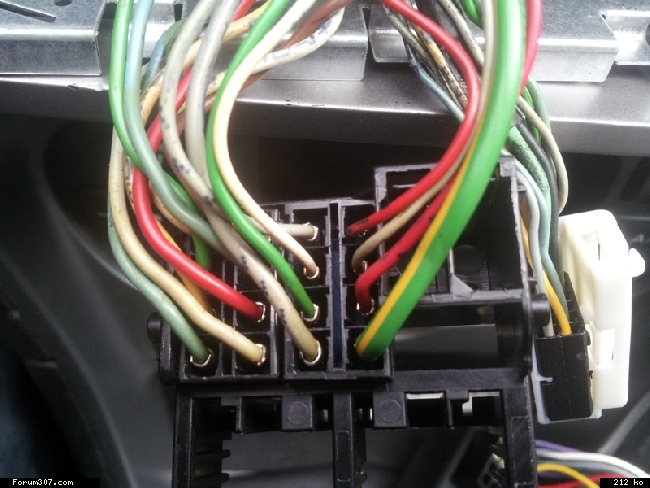

ricolastico
Inscrit le: 27 Juil 2012
Messages : 27
Localisation : Normandie
MessagePosté le: Dim 05 Aoû 12 à 13:46    Sujet du message: Répondre en citant
Quelqu'un pourrais t-il me dire à quoi correspond les couleurs des câbles sur celui de droite ?
GRIS = (j'ai de la tension sur celui-ci)
BLANC =
VERT =
BLANC =
ROUGE =
ROUGE =
VERT/JAUNE = MASSE
Je n'arrive toujours pas à allumer le poste. J'ai essayé sur une 206 qui a déjà un faisceau et il s'allume. Donc c'est un problème de connectique alors si quelqu'un peut m'indiquer sachant que sur le kit ISO je n'ai que NOIR=MASSE - ROUGE= APRES CONTACT - JAUNE=BATTERIE.

J'ai du me résoudre à retourner chez Norauto et de faire les tests par le spécialiste autoradio.
Il fallait bien la référence 62 pour le faisceau, c'est juste que sur l'autoradio en lui même il fallait inverser les polarités. Fallait le savoir Cool
