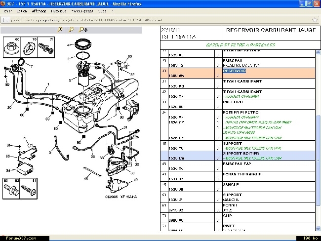

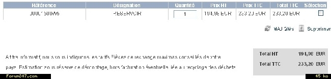

Posté le: Ven 25 Mai 12 à 13:14 Sujet du message: |
Voilà le schéma et le prix du réservoir (la pompe doit être incluse) :

navysurf 307 de Diamant
Posté le: Ven 25 Mai 12 à 13:24 Sujet du message: |
| Steve87 a écrit : | | navysurf a écrit : | | Voilà le schéma et le prix du réservoir (la pompe doit être incluse) | Tu en es sûr? Merci pour le tuyau en tout cas.  |
oui ça viens de leur logiciel
Posté le: Ven 25 Mai 12 à 13:41 Sujet du message: |
| Steve87 a écrit : |
Je parlais du fait que la pompe soit incluse ou non.  |
ça je peux pas te l'assurer à 100%
