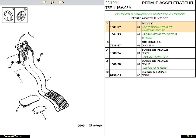

Erreur il te faut la P3
La K7 ne gère pas le régulateur ni le limiteur... Clin d'oeil ;)
oui tu a raison il a bien commandé une commande de pédale k7 et non une p3 car il ma dit "j'ai commandé selon le numéro de chassie de la voiture" en fin de compte il a remis exactement le même modèle je lui est dit mais il me dit c’était la bonne.
je crois que je vais être bon a en acheté une d'occasion pour testé moi même, la il va testé la commande d’embrayage ou le capteur enfin on verra bien ce qui va me dire je la récupère a 15h30
MessagePosté le: Mer 30 Mai 12 à 10:02    Sujet du message: Répondre en citant
C'est la bonne la K7 par rapport à ton numéro de chassis mais elle ne gère pas le régul/limit... Il te faut la P3 alors cette après-midi tu te pointe avec la réf de la P3 et tu lui commande s'il ne veux pas alors change de garage... Clin d'oeil ;)

MessagePosté le: Mer 30 Mai 12 à 13:03    Sujet du message: Répondre en citant
oui je vais lui demandé cet après midi qu'il commande la pédale 1601.P3 qui gère le régulateur de vitesse et le limiteur de vitesse

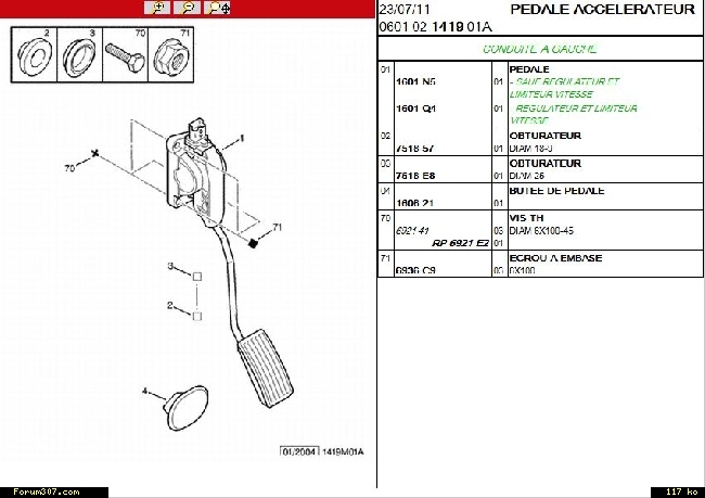

petite question, est ce que une pédale de c5 hdi de 2004 avec régulateur pourrait aller sur ma 307 cela doit être les même modèle non car cela me ferrais faire des économie lol Laughing
MessagePosté le: Jeu 31 Mai 12 à 07:20    Sujet du message: Répondre en citant
Malheureusement ce n'est pas la même ref (après peut-être c'est compatible) mais ça j'en ai aucune idée... Embarassé..
Messages : 16996
MessagePosté le: Jeu 31 Mai 12 à 07:28    Sujet du message: Répondre en citant
cherche plus tot une pédale de 307 à la casse ou le bon coin vu que ce n'est pas la même réf pour la c5

ok donc toute les pédales sont les même que la mienne, il faut deux capteur dessus mais le limiteur ne sera pas en fonction sur la mienne

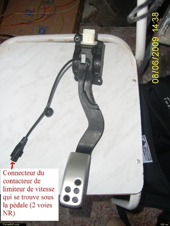

Les gars je me permets d'intervenir un peu dans le débat Wink
Vous vous brûlez un peu la tête pour rien avec ces histoires de pédales, pour le régulateur aucun besoin de changer de pédale, moi j'avais fait fonctionner mon régulateur avec ma pédale d'accélérateur à câble Exclamation
Là ou le changement de pédale s'impose c'est pour avoir le limiteur de vitesse parce que pour le faire fonctionner il faut le point dur sur la pédale d'accélérateur (ce fameux contacteur sous la pédale qui se termine par un connecteur 2 voies que vous voyez sur mes photos)

chokchman
Ingénieur en modifs sur 307
Inscrit le: 05 Mar 2007
Messages : 1474
Localisation : Rodez
MessagePosté le: Jeu 31 Mai 12 à 12:20    Sujet du message: Répondre en citant
cameron94 a écrit :
ok, mais pourquoi cela ne fonctionne t-il pas avec ma pédale d'origine Question car peugeot a vérifié le câblage les capteur de freins et d'embrayage et on tout activé dans le calculateur et le bsi donc cela doit bien venir de la pédale car je pense a cause de plusieurs version de 307
Le régulateur pour fonctionner a besoin du contacteur de frein, du contacteur d'embrayage et du capteur de la pédale d'accélérateur
Or toutes les pédales d'accélérateur ont un capteur : soit il est intégré à la pédale (pédale électrique) soit il est au niveau du compartiment moteur pour les pédales à câble
Donc la pédale d'accélérateur ne peut pas être à l'origine du non-fonctionnement du régulateur
Par contre elle peut être à l'origine du non-fonctionnement du limiteur, si elle n'a pas le contacteur en dessous, qui joue le rôle de point dur Wink
